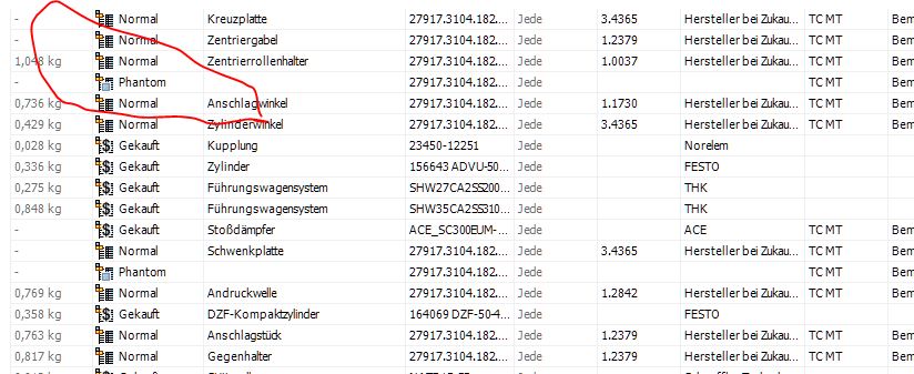

Inventor : Positionsnummern
Macdraw am 18.06.2012 um 17:11 Uhr (0)
Du gehtst in die Stückliste der Baugruppe.Hier findest du die entsprechende Baugruppenstruktur so wie im Bild vor.Wenn du jetzt auf diesen Reiter klickst entfalten sichfolgende Optionen:Gekauft = für Kaufteile, Die Baugruppen weden bei Exporten in PPS Systeme nicht nach unten aufgeschlüsseltNormal = Für FertigungstelePhantom = hebt für die Stückliste die Teile aus der Baugruppe darunter in darüberliegende.Referenz = Die Teile tauchen nicht in der Stückliste auf und werden in der Zusammenbauzeichnung Strich ...
