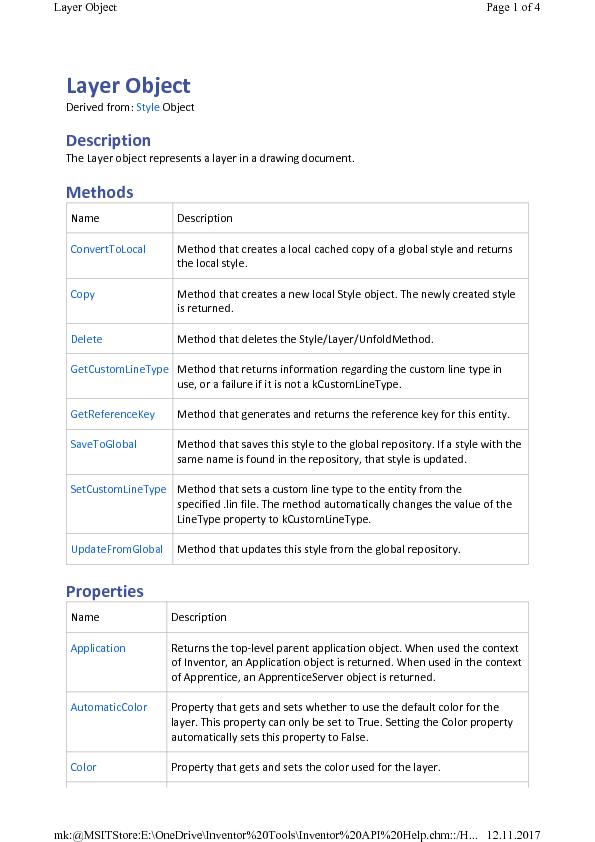

Inventor : Probleme mit der Inventor API
Ruzy5624 am 12.11.2017 um 11:19 Uhr (1)
Moin,das von dir benutzte "LayerObject" besitzt neben den Properties "LineWeight" auch noch weitere Properties wie "Color" und "LineType".Mit diesen Properties sollte man auch die Farbe und den Type des Layers anpassen können.Anbei noch ein Auszug aus der Inventor API Hilfe zum "LayerObject" und der Weg zur Inventor API Hilfe, falls dir diese noch nicht bekannt sein sollte ------------------Mit Besten GrüßenMarcel
