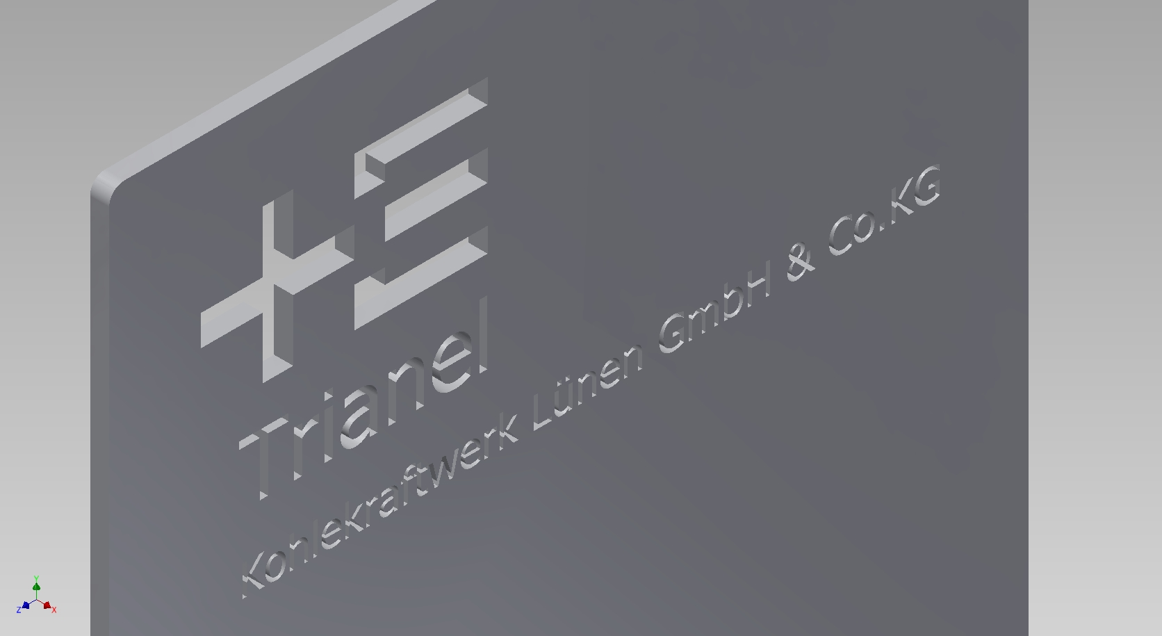

VORTEX59 am 09.06.2016 um 13:29 Uhr (1)
Hallo,die Funktion TEXT ist ja nur gegeben, wenn man diesen Text auf eine Skizze aufsetzt. Daher lassen sich auch Führungslinien nicht unterdrücken.Folgende Lösungen:Den TEXT als EXTRAKTION ausführen, entweder positiv als Erhebung, oder negativ als Ausnehmung.- Ich setze hier immer 0,01mm als Ausnehmung und färbe dann den Grund ein (siehe Bild)Prägung ist schon angesprochen worden, kann hier jedoch nicht nachvollziehen was hier Performance kosten soll?AufkleberAufkleber haben das Problem, erst einmal als B ...
