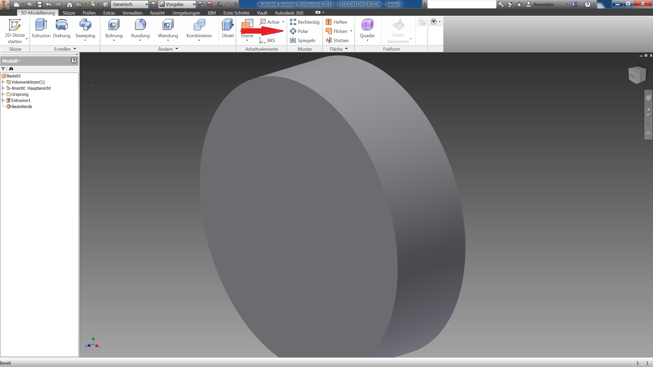

Inventor : Inventor 2014 mehrere Bohrungen auf Zylinder
VORTEX59 am 22.05.2015 um 20:38 Uhr (1)
Zitat:Original erstellt von Pescolino:Vielen Dank für die rasche Antwort.Nun muss ich leider doch noch fragen wo ich die polare Anordnung finde?Herzlichst Jürgen
