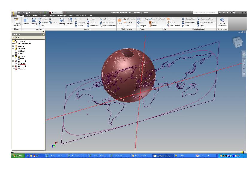

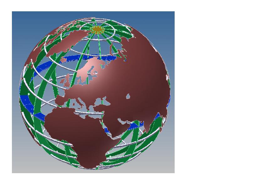

Inventor : Fläche um eine Kugel?
koehl am 22.01.2010 um 11:12 Uhr (0)
Wie geht das?Also ich mir eine Fläche gezeichnet die ich mit dem Biegebefehl in 2 Achsen biegen kann.Auf die fläch habe ich mit einer neuen Skizze die Kontinente, die ich mir von dxf.de herunter geladen habe, gelegt.eine negative Extrusion die nicht durch das gesamte Material geht und danach die Biegung.Als nächstes hab ich die Datei in eine .sat kopiert und wieder geöffnet.Im inneren der Kugel hab ich eine Skizze gelegt und mit einer Drehung hab ich dann die unerwünschten Flächen entfernen können.Die Kont ...
koehl am 21.01.2010 um 06:51 Uhr (0)
Ich hab einen Bildschirmausdruck hochgeladen,in der siehst du die Wiltkarte als 3mm Extrusion und die Kugel alsOberflächenkörper. Die Ganze Datei kann ich leider nicht hochladen weil sie zu groß ist.------------------mfg Köhl
