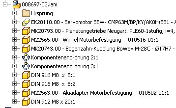

Inventor : Positionseinstellung
muellc am 08.10.2012 um 13:40 Uhr (0)
Hallo Toberer,die blaue Markierung könnte auf einen Fehler ind er Positionsdarstellung selber hindeuten.Trotdem noch ein paar fragen.Die Liniareinheiten sind direkt ind er Baugruppe verbaut oder in Unterbaugruppen?Deine Hauptbaugruppe befindet sich grade nicht in einer Positionsdarstellung?Poste doch mal einen Screenshot von deinem Browser, in dem die blaue Markierung zu sehen ist.------------------Gruß, GandhiIts not a bug, its a feature!CAD-RPG - Anleitungen IVNGWC
