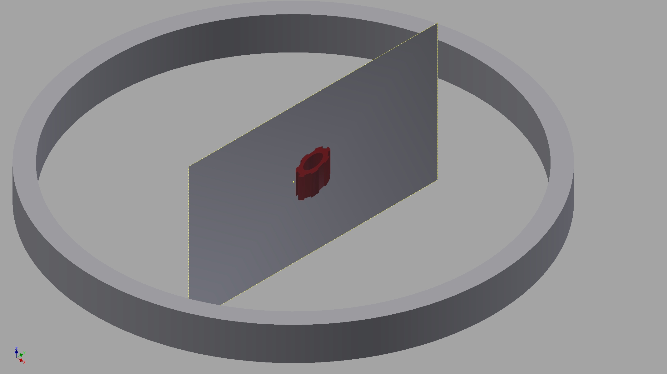

putti4000 am 29.02.2016 um 13:32 Uhr (1)
Hi Jungs,das mit dem Aufkleber funktioniert jetzt halb.... Und zwar macht er den Aufkleber auf die Innenseite der runden Fläche und nicht wie gewünscht auf die Außenfläche -- siehe beigefügtes Bild.Was mach ich falsch?

jupa am 29.02.2016 um 15:20 Uhr (1)
Zitat:Original erstellt von putti4000:Was mach ich falsch?Schwer zu sagen, ohne die Bauteildatei zu kennen. Bitte selbige (einschließlich Bild) hochladen.Jürgen------------------Bildung kommt nicht vom Lesen, sondern vom Nachdenken über das Gelesene. (Carl Hilty)

Munster Herman am 29.02.2016 um 18:10 Uhr (1)
Ich hab das mal durchgespielt! Übrigens braucht der Putti keine extra IPT hochladen, ist alles in der STP enthalten wenn man es im Inventor abspeichert!Also, wenn ich das entsprechende Bauteil öffne, ist auch egal ob IV2013 oder IV2015, entsprechend die Arbeitsebene richtig und absolut außen setze und eine Skizze erstelle, dort das Bild einfüge, die Skizze schließe, dann auf Erstellen gehe, dann auf Aufkleber klicke, dann das Bild aus wähle, dann die Fläche auswähle, dann entweder Auf Fläche aufbringen ode ...

Munster Herman am 29.02.2016 um 19:49 Uhr (1)
Laß Dich da nicht täuschen!Bild 1a Innenfläche, Bild 1b Außenfläche, man sieht es am Unterschied der Wanddicke!Putti muß die Arbeitsebene für die Skizze nicht sauber gesetzt haben, daß Bauteil hat keine Macke, es ist ein reiner Anwenderfehler! ------------------Wahrheit ist ein Feinschmeckermenü, daß nicht jedem schmeckt!

jupa am 01.03.2016 um 05:46 Uhr (1)
Zitat:Original erstellt von Munster Herman: braucht der Putti keine extra IPT hochladen, ist alles in der STP enthalten Also ich finde in der Datei weder ein auf einer Innenseite (ungewollt) aufgeklebtes Bild noch eine Arbeitsebene, auf der das Bild als Skizze eingefügt wurde noch irgend einen anderen Hinweis, was da falsch gelaufen ist ("Was mach ich falsch?" "Bitte Rückinfo was ich falsch mache."). Bei mir gehts auf Anhieb. Mit Glaskugelreiben könnte man bestenfalls einige Möglichkeiten aufzählen (AE fal ...

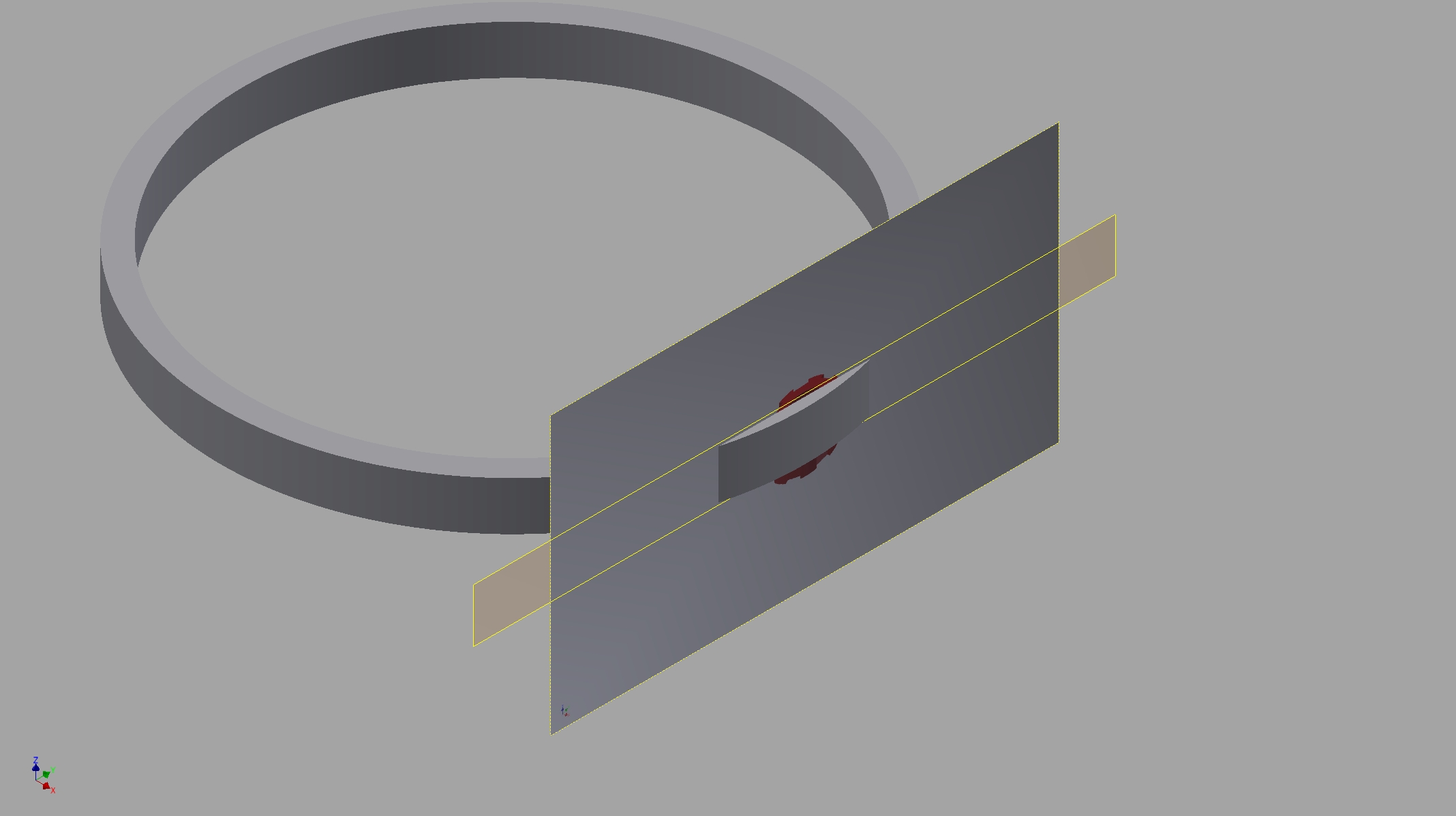

putti4000 am 01.03.2016 um 08:21 Uhr (1)
Also das mit der Außenfläche funktioniert jetzt. Habe scheinbar wirklich die Innenfläche immer ausgewählt. Vielen Dank für den Tipp!Jetzt habe ich ein anderes Problem: Ich will das Bild auf die Außenfläche der erstellten Arbeitsebene (siehe beigefügtes Bild) draufmachen. Aber immer wenn ich das mache macht er das Bild auf die Gegenüberliegenede Seite (rote Markierung). Was mache ich denn jetzt schon wieder falsch!Wenn ich die Skizze auf die Arbeitseben lege dreht er den ganzen Tank auf immer auf die Seite ...
| In das Form Inventor wechseln |
Inventor : Grafik auf STP-Datei
nightsta1k3r am 01.03.2016 um 08:30 Uhr (6)
Zitat:Original erstellt von putti4000: Was mache ich denn jetzt schon wieder falsch!Schau dir mal die beiden Seiten der Arbeitsebene an, vielleicht fällt was auf https://knowledge.autodesk.com/de/support/inventor-products/learn-explore/caas/CloudHelp/cloudhelp/2016/DEU/Inventor-Help/files/GUID-75E1FB55-B4E0-46A3-8345-E42CA423C6D2-htm.html------------------MGOC
