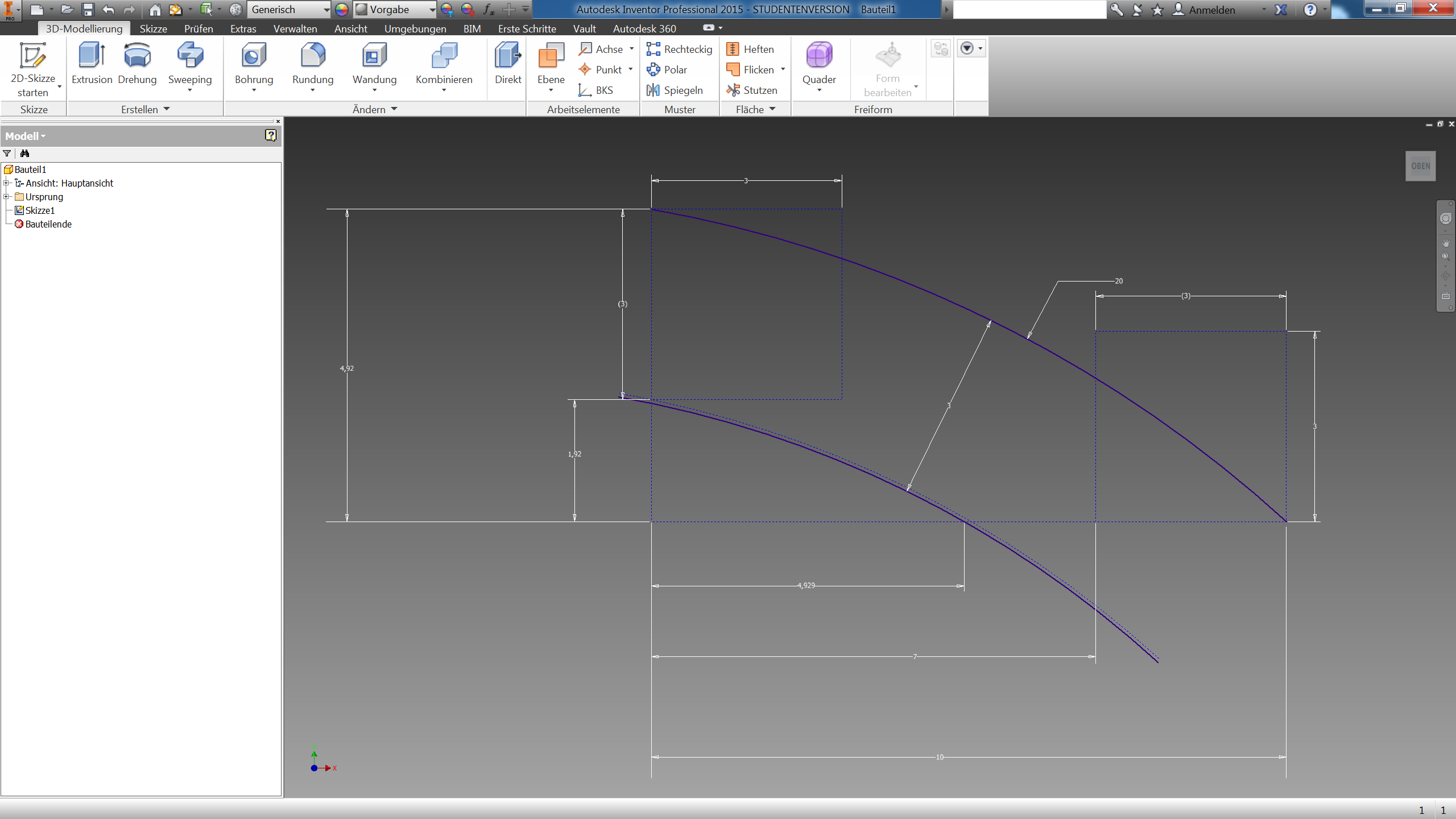

Inventor : kleiner Versatz funktioniert nicht
Modellbau-Siggi am 20.06.2016 um 08:30 Uhr (1)
@Tom, eine Datei hier hochladen würde sicherlich mehr bringen als nur Bilder anschauen zu müssen. Dann könnte das jemand mit IV2017 sich mal anschauen!------------------------------------LG Modellbau Siggi[Diese Nachricht wurde von Modellbau-Siggi am 20. Jun. 2016 editiert.]
VORTEX59 am 20.06.2016 um 13:19 Uhr (1)
OT Immer das gleiche Gesabbel vom gleichem "Teilnehmer", "ich brauch ne Datei sonst sehe ich nichts..!"ITWie auf dem Bild zu sehen, ist die Linie die versetzt ist, nicht kongruent zu jener die versetzt werden soll!Egal welchen Radius die Ursprungslinie hat, bei einem Versatz von 3mm von der Ursprungslinie, werden die Punkte1,92 sowie 7mm nicht tangiert, ist so, bleibt so und wird auch immer so sein!Dies ist sehr schön durch die eingezeichneten Quadrate zu sehen...Was der Fragesteller möchte, ist das die ve ...
