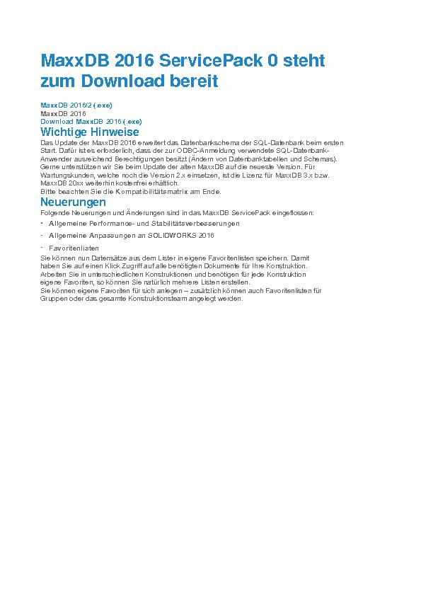

RvdH1 am 05.05.2016 um 11:07 Uhr (1)
Hallo Hartmut,schon komisch das sich noch keiner dazu gemeldet hat.Vor kurzem kam eine E-Mail von unserem Reseller bezüglich MaxxDB2016.Diese möchte ich dir und anderen natürlich nicht vorenthalten. Wobei ich nicht weis ob das überhaupt zulässig ist. Ich lasse es mal unter Werbung für MaxxDB laufen.Leider haben wir bis jetzt weder SW2016 noch MaxxDB2016 am Start.Darum kann ich auch keine eigenen Erfahrungen über die neue MaxxDB Version beisteuern.Einige Funktionen wie z.B Externe Links und MaxxDB Extended ...
