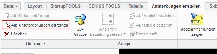

Pro ENGINEER : Unterbrechungen wieder entfernen
muechr am 24.03.2017 um 07:42 Uhr (1)
Guten Morgen,es ist zumindest in der Creo 2 Version möglich alle Unterbrechungen zu entfernen.Ob es diese Funktion in der Creo 3 Gibt kann ich nicht bestätigen, vielleicht hilft es dennoch.[Diese Nachricht wurde von muechr am 24. Mrz. 2017 editiert.]
In das Form Pro ENGINEER wechseln
BergMax am 24.03.2017 um 12:36 Uhr (1)
Hi,ja PTC sorgt schon dafür, dass man geistig flexibel bleibt und bei der Creo-Nutzung nicht abstumpft... Ey, muechr hat nachträglich ein PDF angehängt... Nein, ich habe das nicht nach seinem PDF beschrieben, da war das noch nicht da. ------------------Beste GrüßeMax
muechr am 24.03.2017 um 12:50 Uhr (1)
Hallo,PTC sorgt sogar dafür, dass es in der Creo 4 F000 gar nicht mehr möglich ist, Achsen zu unterbrechen.PS: Ja, es ist eine F000 ------------------*freundliche GrüßeChristian
Holger.S am 27.03.2017 um 15:07 Uhr (1)
Zitat:Original erstellt von muechr:Hallo,PTC sorgt sogar dafür, dass es in der Creo 4 F000 gar nicht mehr möglich ist, Achsen zu unterbrechen.PS: Ja, es ist eine F000  Reiter Anmerkungen erstellen Editieren Unterbrechung Klick. Dann auf den Bereich der zu unterbrechende Achse klicken.Geht auch in CREO 4.0 F000------------------Wer nichts verändern will, wird auch das verlieren, was er bewahren möchte. (Gustav Heinemann)www.vn-biker.de
