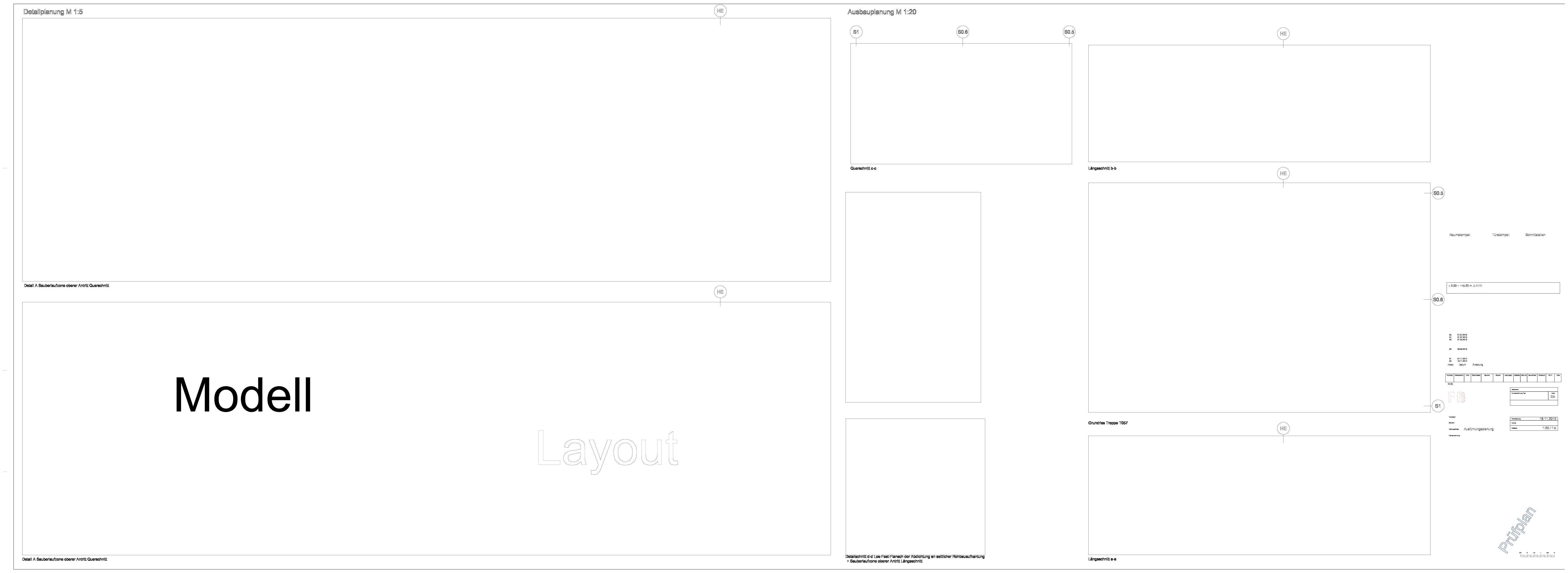

Ja das liegt daran das die unteren Ansichtsfenster keinen Rahmen zum auswählen haben. Im eigenschaftenfenster "Schnellauswahl" kann man zwar alle wählen und auch löschen aber so bekommt man leider nicht raus das da so viele Fenster sind (oder?..hmm)meine Lösung:obige gelöscht- ins nächste Ansichtsfenster geklickt- Ansichtsfenster maximieren- ansichtsfenster minimieren- Rahmen da- löschen- ins nächste Ansichtsfenster--weder maximieren..minimieren..bla keks..bis zum letzten fenster..Sowas hatte ich schon mal ...

ALTERR!!! mega witzig^^ sry die ausdrucksweise..du hattest recht..keine Ahnung warum dort 4 Ansichtsfenster übereinander waren..aber ich habe das obige immer markiert geöscht..das darunter durhc "ansichtsfenster maximieren" und wieder verkleinern wieder eingerahmt bekommen..das habe ich bis zum letzten ansichtsfenster gemacht..und siehe da..es klappt..jetzt kann ich in dem Letzten fenster den layer ausschalten und alles ist schickBesten dank dafür!!!!!!!!!!!!!!!!!!!!!!!!!!!!!!!!!!!

wie kommst du darauf?...ich finde da nur eins..oO..wenn ich komplett markiere findet der nur eins..aber darum gehts mir ja eigenlcith auch nicht ..das habe ich ja schon des öfteren mal auch bei einem kollegen gehabt..das Problem kenne ich und bekomme ich auch gelößt...mir gehts um die Leitung "alt" (Magenta) die im unteren ansichtsfenster noch zu sehen ist obwohl der layer ausgeschaltet ist.Ich habe gerade eine mail von einem anderen Kollegen bekommen der meinte das untere Ansichtsfenster seie in irgendein ...

@dig noep der Rahmenlayer war an der kam ja nachdem ich Ansichtsfenster maximieren machte wieder..keine ahnung warum..aber es sah genauso aus als würde der Layer aus sein

Heyho,erstmal ein verspätetes Gesundes Neues.Ich habe ein kleines Darstellungs-Problem. Im Layout habe ich 2 Ansichtsfenster wobei das untere bis eben noch kein Rahmen hatte und dementsprechend nicht angefasst werden konnte. Das habe ich aber wieder hinbekommen in dem ich „Ansichtsfenster maximieren“ geklickt habe. Mein eigentliches Problem lag aber darin das ich in diesen Fenstern Oben alte Leitungen darstellen möchte und unten die neuen. Die einzelnen Leitungen sind durch Layer in alt und neu voneinander ...
