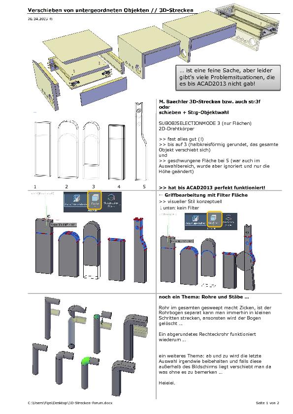

Rund um AutoCAD : Schieben untergeordnete Objekte von Volumenkörpern 3D Strecken ACAD2016
Siegfried Rief am 04.12.2016 um 10:24 Uhr (15)
Hallo zusammen,Mit dem Verschieben von untergeordneten Objekten kann man das "Strecken" von Volumenkörpern bei orthogonalen Objekten, wie Möbeln etc. recht gut umsetzen. Leider ticken ACAD 2016 und 2017 bei mir diesbezüglich irgendwie anders. Ich habe das Problem im beigefügten Filmchen kurz beschrieben. Vielen Dank.PS. Volumenkörperprotokoll ist deaktiviert, mit Protokoll wirds sogar in ACAD 2013 schwierig.[Diese Nachricht wurde von Siegfried Rief am 04. Dez. 2016 editiert.]
Siegfried Rief am 04.12.2016 um 19:28 Uhr (15)
Danke für die schnelle Rückmeldung.Vielleicht liegts ja an meiner seltsamen Sprache, aber ich habe in dem Film nur ganz zuletzt mit "str3" gearbeitet, "2d" ist bei mir 2d-Drahtkörper und "3dc" konzeptuell.Mit "zuerst wählen und dann mit Griffen strecken" klappt das mit den Rundungen, das hatte ich ja mit drin. Aber mit 2 Problemen: Zweite Objektwahl zum Verschieben von Nicht-Volumenkörpern und Start des Wahlfensters auf einem Volumenkörper.Im angehängten Filmchen versuche ich das zu verdeutlichen. Man sieh ...

Rund um AutoCAD : 3D-Strecken - Problemfälle
Siegfried Rief am 26.04.2023 um 15:52 Uhr (15)
Hallo, 3D-Strecken gibt’s in ACAD 2024 ja leider immer noch nicht. Im AppStore gibt’s ein Tool von Marcel Baechler und ich hatte mir mit Forumshilfe auch mal was gestrickt. Basis ist das – in ACAD mögliche - Verschieben von untergeordneten Objekten von Volumenkörpern. Bei orthogonalen Objekten lässt es sich gut Arbeiten. Im angehängten Beispiel wurde ein komplex ausgearbeitetes kleines Möbel „gestreckt“. Soweit so gut. Es gibt aber sehr ärgerliche Problemfälle, egal ob mit Baechlers oder meinem Tool. Auch ...
