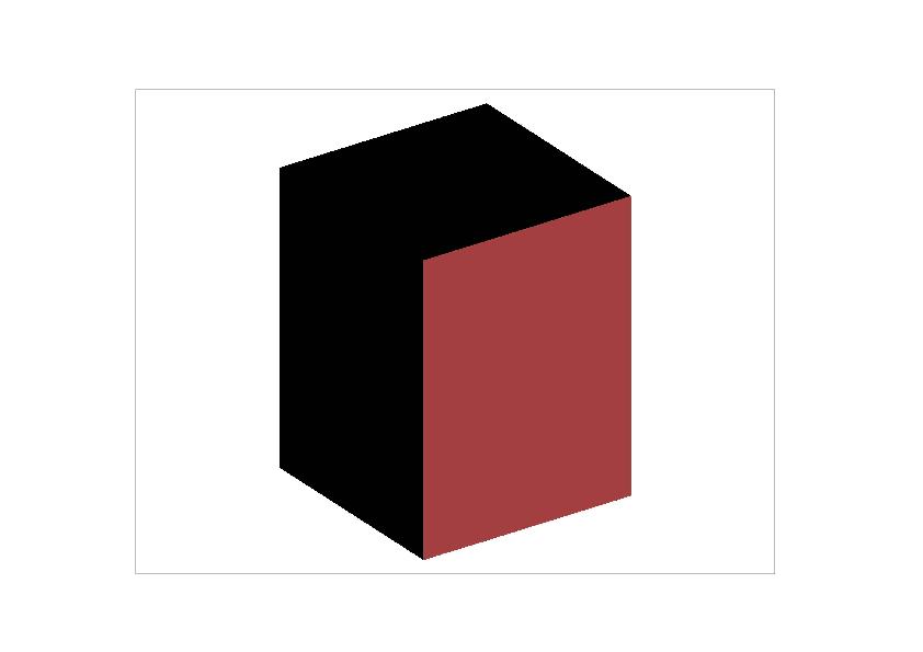

Rund um AutoCAD : Farbige Flächen in Plotstil Verdeckt
Peter1969 am 30.03.2017 um 11:25 Uhr (1)
Hallo Philipp,Ad-hoc-Lösungsvorschlag: Plotsil "Schattiert" für das Ansichtsfenster einstellen. Aber dadurch werden andere Flächen mit Farbe 7 ("weiß") schwarz Siehe PDFGrüße Peter[Diese Nachricht wurde von Peter1969 am 30. Mrz. 2017 editiert.]
