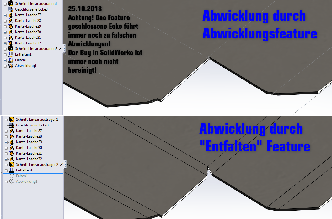

SolidWorks : Gehrungslasche ein weiteres Mal
Alexx2 am 25.10.2013 um 08:49 Uhr (1)
Hallo smigle2000Vielen Dank für das Resultat.Der Vollständigkeit halber muss ich meinen Senf jetzt auch noch dazugeben.Das Feature geschlossene Ecke sollte man wenn möglich nicht verwenden bzw. sollte beim Abwicklungsfeature die Option Eckenbehandlung deaktiviert sein.HopeItHelpslgAlex[Diese Nachricht wurde von Alexx2 am 25. Okt. 2013 editiert.]
