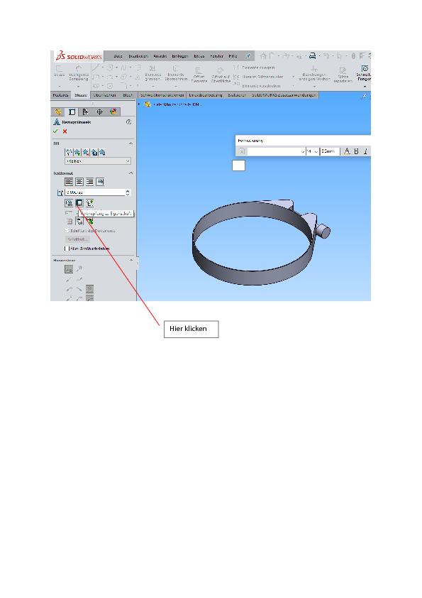

SolidWorks : Datei-Eigenschaften von Teil in Bezugshinweis
Spirou85 am 28.01.2019 um 12:11 Uhr (1)
Hallo wemasb,ich gebe es eigentlich nie ein, sondern mache es wie im angehängten PDF.Und so funktioniert es auch in Zeichnungen.------------------Viele Grüße aus BrackenheimLars Pauly
