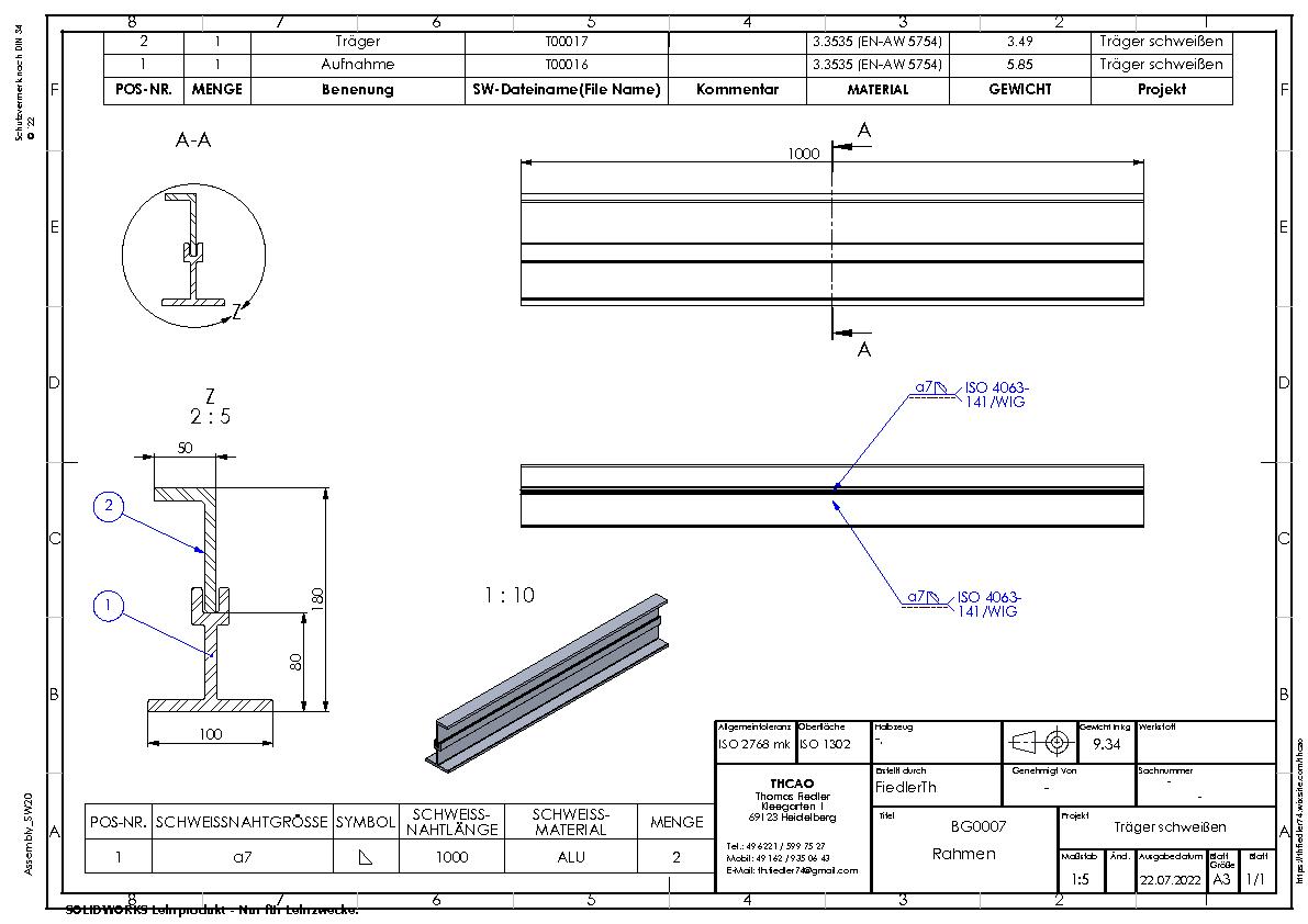

Hi Mike, ich habe die Schweißnaht über Baugruppen-Features erstellt nicht über Einfügen in der 2D Zeichnung. LG Thomas ------------------TFhttps://thfiedler74.wixsite.com/thcao

Hallo liebe Gemeinde,ich habe in SW20 in der Baugruppe 2x eine Schweißnaht über Baugruppen-Features (beabsichtigt in BG) angebracht. Anschließend habe ich in der (2D) Zeichnung einen Schnitt gemacht um die Schweißnaht sichtbar zu machen -Z-. Auch in Modellelemente (Beschriftung) ist die Schweißnaht im Schnitt aktiv. Irgendwie ist da aber keine Schweißnaht in der Z-Ansicht zu sehen. Weiß einer vielleicht noch beim ALU schweißen welche Schweißmaterialien verwendet werden? LG Thomas ------------------TFhttp ...
