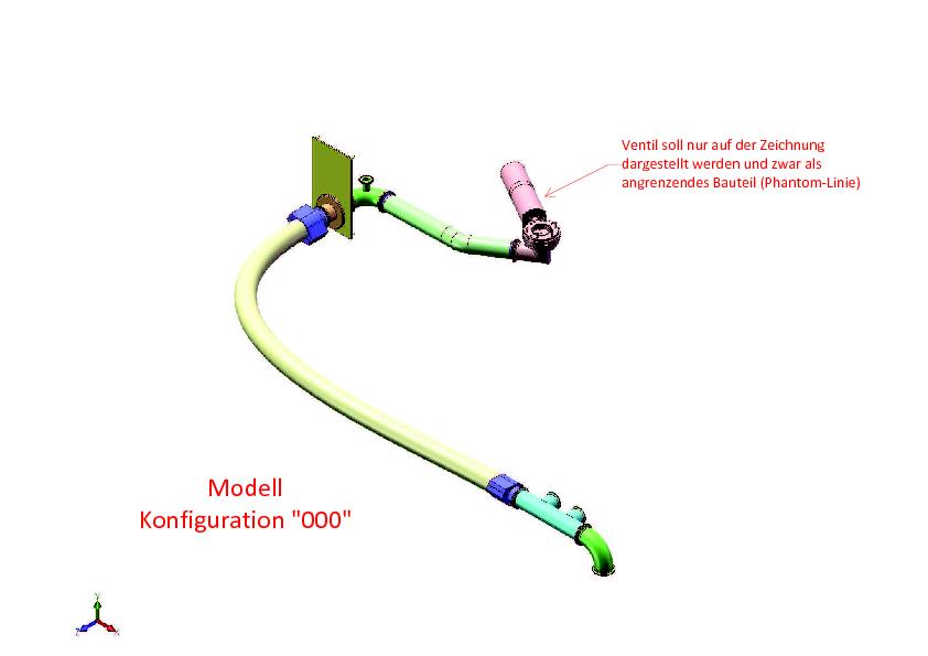

ckoring am 25.04.2018 um 10:47 Uhr (4)
Hallo,wir haben eigentlich seit langer Zeit Probleme angrenzende Bauteile mit der gewünschten Linienstärke und -art auf den Baugruppenzeichnungen darzustellen. In den Baugruppen existieren zwei Konfigurationen. In der Konfiguration "000" sind nur die Bauteile dargestellt die auch nach Stücklisten zur Baugruppe gehören, alle angrenzenden Bauteile sind unterdrückt. In dieser Konfiguration wird die Baugruppe in der Komplettanlage verbaut. Daneben gibt es eine weitere abgeleitet Konfiguration "020" die für die ...
