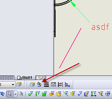

SolidWorks : Farbiger Bezugshinweis?
kmw am 12.01.2012 um 11:21 Uhr (0)
Da gibts einen Befehl Linienfarbe bearbeiten, mit der kann man die Farben einstellen, nicht nur für Linien.Der Befehl ist bei mir unten links in der Leiste, neben Layer Format, dort wo auch Linienarten geändert werden können.[Diese Nachricht wurde von kmw am 12. Jan. 2012 editiert.]
