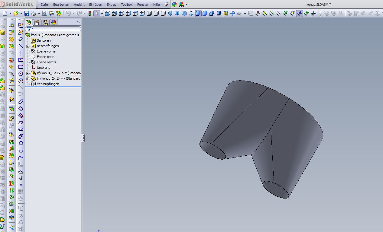

SolidWorks : Schnittebene Hosenrohr
Krümmel am 23.11.2011 um 18:00 Uhr (0)
Hallo,mit Teil in Teil einfügen Konus in Konus einfügt dann mit Extras_skizzieren_Schnittkurve 3D Skizze erstellt und mit der 3D Skizze eine neue Ebene auf der die Skizze des linearen Schnitt liegt Den Konus 2 dann über Teil bearbeiten im Kontext der Baugruppe geschnitten.Schaus Dir mal an und bei Fragen noch mal melden.Grüße Andreas ------------------Stillstand ist Rückschritt
g-konstruktion am 23.11.2011 um 14:48 Uhr (0)
Hatte ich, hilft mir aber nicht weiter, zumindest sehe ich nicht die Lösung  edit:Zumindest hab ich jetzt den Abspalten-Befehl gefunden, nachdem er ausgeblendet war Konnte die Ebenen konstruieren, wenn die aber "irgendwie" im Raum liegt, wüsste ich keine Lösung. Kann man die Kollisionskörper denn irgendwie verwenden?Gruß,Michael[Diese Nachricht wurde von g-konstruktion am 23. Nov. 2011 editiert.]
g-konstruktion am 30.11.2011 um 12:15 Uhr (0)
Hallo Andreas,vielen Dank für deine Antwort. Die 10Üs hast du dir schon mal redlich verdient  Mein Problem ist jetzt noch die Ebene.Ich habe die Schnittkurve erzeugt und damit auch die 3D-Skizze. Wie bekomme ich nun die Ebene auf die 3D-Skizze? Irgendwie kann ich keine Punkte aus der 3D-Skizze fangen, um Ebene über 3 Punkte aufzuziehen.edit: Ebene in der Skizze bekomme ich hin, aber nicht außerhalb Gruß,Michael.[Diese Nachricht wurde von g-konstruktion am 30. Nov. 2011 editiert.]

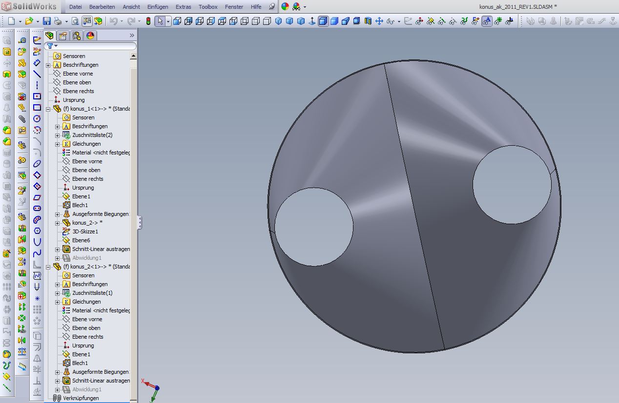

g-konstruktion am 30.11.2011 um 13:52 Uhr (0)
So,bin nun etwas weiter. Das mit der Ebene hat zwar immer noch nicht so geklappt; habe nun dein Modell genommen und auf neue Maße angepasst, da die Position des einen Auslaufs geändert wurde. Außerdem habe ich die Schweißnähte nach außen gelegt.Jetzt bin ich bis an den Punkt gekommen, wo ich Korpus2 schneiden soll. Hier meckert er aber, dass dieser Schnitt an diesem Teil nicht funktioniert (im ET) bzw. er macht einen Schnitt, schneidet aber nur "komisch" die Kontur, der Körper bleibt erhalten (in der BG; K ...
Krümmel am 30.11.2011 um 18:49 Uhr (0)
Hallo Michael Zitat:Original erstellt von g-konstruktion:Irgendwelche Ideen?Ja  Durch die Änderungen entsteht im oberen Bereich der Trichter keine saubere Schnittkurve mehr  Aber auch da gibts Abhilfe  Die entstandene Schnittkurve muss am oberen Ende , vor dem inkonsistenten Bereich, getrimmt werden.Dazu einfach kurze Linie aus Konstruktionsgeometrie an den Spline bringen und trimmem.Für den 3Punkt zur Ebenenerstellung einfach einen Skizzenpunkt unten Deckungsgleich auf den Spline setzten,und schon ist ...
