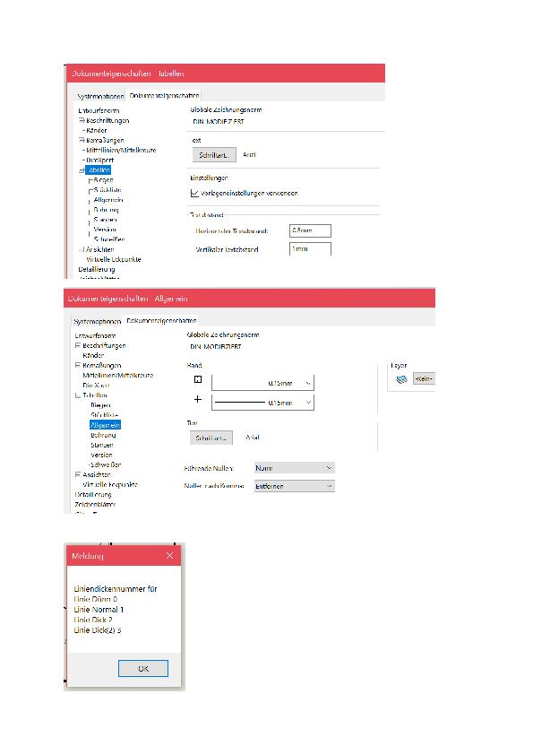

Hallo Andy,scheinbar liegt noch etwas Arbeit vor mir.Ich konnte das Problem nachstellen.Es tritt auf sobald die Schriftgröße größer als 2,7 ist.Warum es bei kleinen Schriftgrößen funktioniert und bei "großen" nicht,kann ich im Moment noch nicht sagen.Als Workaround kann ich Dir bis auf Weiteres nur vorschlagen, 2,7 als Schriftgröße zu verwenden.------------------GrüßeHeinz
SolidWorks : Passungstabelle 8.1.0.1
nahe am 21.06.2019 um 22:07 Uhr (1)
Hallo an Alle die das Makro verwenden,anbei eine Auflistung welche Fehler noch zu bereinigen sind- Einstellung der Liniendicke (funktioniert unter SWX 2019 nicht)  das kann ich leider bis auf weiteres kaum verbessern,   weil wir 2019 in nächster Zeit nicht installieren werden- Automatische Spaltenbreite -- ok / 29.06.2019  funktioniert unter SWX 2018 nur bis Schriftgröße 2,7mm  funktioniert unter SWX 2016 nur bis Schriftgröße 3,4mm  keine Ahnung warum, muss geprüft werden- Zeilenhöhe ist zu schmal -- ok / ...

rawo am 22.05.2019 um 12:17 Uhr (1)
Optionen und Makro-Einstellungen siehe Anhang....Die Linieneinstellungen sind für alle Tabellenarten gleich------------------Kein Mensch ist so beschäftigt, dass er nicht die Zeit hätte, jedem zu erzählen, wie beschäftig er ist.SWX 2019 SP3 / PDM Professional Office 2016Windows 10 Pro 64 bitDell Precision T3600Intel Xeon E516 Gb RAMNVIDIA Quadro M2000Space Pilot Pro[Diese Nachricht wurde von rawo am 22. Mai. 2019 editiert.]

nahe am 19.06.2019 um 06:43 Uhr (1)
Hallo Andy,da wir noch immer keine 2019´er Version haben kann ich Dir nur mal einen Screenshot von SWX 2018 posten.Die Berechnung der Spaltenbreite passt bei mir und die Zeilen schauen, für mich, auch ok aus.Wegen der Dicke der Rahmenlinien, könnte ev. "rawo" mal was testen,weil sie auch schon mit 2019 arbeitet.Kannst bitte mal Deine Setup.xml Datei posten?------------------GrüßeHeinz
