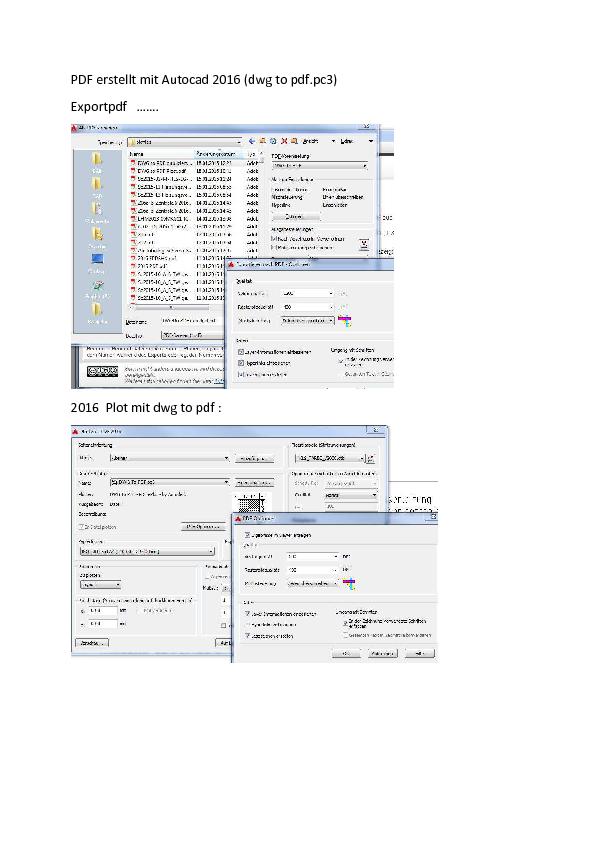

whf_muc am 18.01.2016 um 12:48 Uhr (15)
Hallo MichiDu hast Recht, die Einstellmöglichkeiten gibt es in beiden Dialogen. Aber das ändert nix an meinen Ergebnissen. Wenn ich eine PDF mit 2016 erstelle (egal ob als Plot, Export oder publizieren) erhalte ich eine PDF ohne Layer, Ebenen. Wenn ich die selbe Datei mit Acad2015 plotte oder exportiere, dann hat die PDF die Layer, Ebenen.Ich habe bei der Installation von Autocad 2016 die Einstellungen von 2015 übernommen. Vermutlich verwenden beide Versionen die selbe "pdf to pdf.pc3" Siehe AnhangGruß Tor ...

cadffm am 19.01.2016 um 09:24 Uhr (15)
Hier noch mal malen nach Zahlen - siehe AnhangIch habe es jedoch geprüft, mit dem Ergebnis: Ändert nichts für dich: Der Dialog von dir(Plot|PDF-Optionen / Screenshot)ist vorrangig, bzw kann auf den Drucker(pc3) zugreifen. Zumindest bietet er an die pc3 zu ändern wenn man etwas umschaltet,alternativ kann man aber wie gewohnt die Änderung auch temporär(1x) verwenden ohne zu speichern.Daher 2 Dinge:1. Hast du überhaupt eine PDF mit VektorInformationen? (Oder nur Rasterdaten? Dann logischerweis ohne Layer..)2. ...
