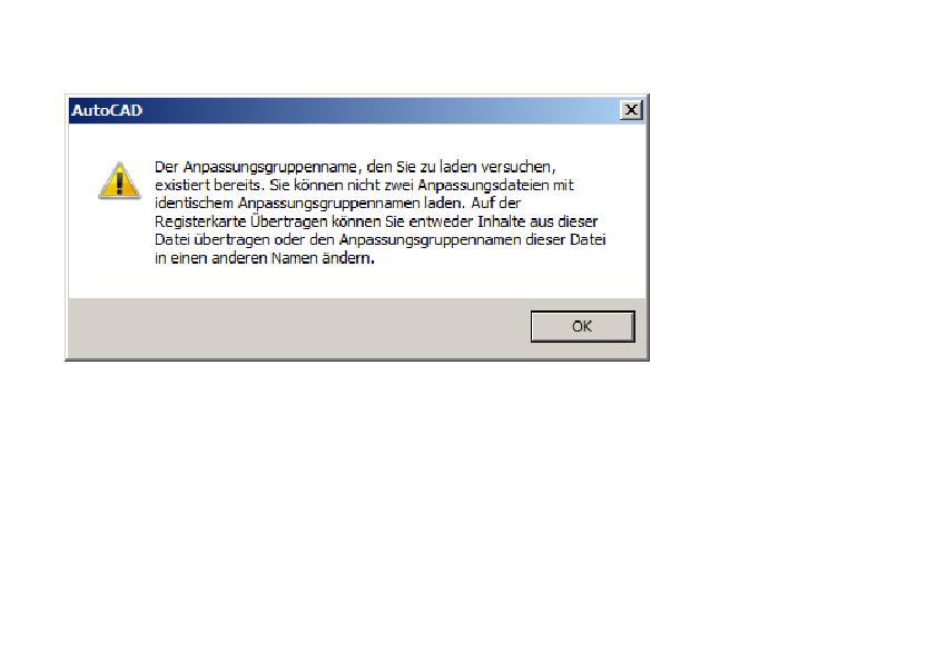

Rund um AutoCAD : cuix-Anpassungsdatei
bit am 13.05.2016 um 13:24 Uhr (15)
ja, ok, das mach ich.dauert ja sicher ein bisschen, melde mich gleich wieder.bzw. was mache ich danach, muss ich diese eigene partielle Datei (acad2016a.cuix) z.b. in Optionen -- Dateien -- Anpassungsdatei -- Hauptanpassungsdatei auswählen/aktivieren?...oder erst mal Arbeitsbereich einstellen etc. ...?
In das Form Rund um AutoCAD wechseln
CADchup am 13.05.2016 um 13:32 Uhr (15)
Deine Datei speicherst du irgendwo ab. Der Pfad muss in den Optionen bei "Supportpfad" eingetragen sein, damit sie gefunden werden kann.Dann lädst du die Datei im CUI, indem du im Register "Anpassen" links oben die Haupt-Anpassungsdatei einstellst und anschließend per Rechtsklick auf den Knoten "Partielle Anpassungsdateien" das Teil laden lässt.Dann schaust du, wie es in Acad aussieht, stellst alles passend ein und speicherst dort dann einen eigenen Arbeitsbereich.GrußCADChup------------------CADmaro.de
bit am 13.05.2016 um 13:53 Uhr (15)
Wo ist "Supportpfad" ?...bei Optionen -- Dateien -- "Suchpfad für Support-Datei" oder "Anpassungsdatei" oder ?
CADchup am 13.05.2016 um 13:57 Uhr (15)
Sorry, sollte natürlich "Suchpfad für Support-Datei" heißen.------------------CADmaro.de
bit am 13.05.2016 um 14:14 Uhr (15)
hier noch mal das Bild von der Fehlermeldung nach dem laden der partiellen Datei
bit am 13.05.2016 um 14:53 Uhr (15)
Ich bin nun doch ganz gut klar gekommen, habe meine partielle Datei geladen mit nur meinen (wenigen, eigenen) Werkzeugkästen.Nun geht es weiter mit Arbeitsbereich. Ich habe es versucht, bekomme es aber nicht hin.Vielleicht könnten wir das Thema am Di fortsetzen, wäre schön!Nur vorab, das ältere FAQ "Arbeitsbereich" - damit komme ich auch mal wieder nicht klar... :O(Gruß an alle Beteiligten, und DANKE!
