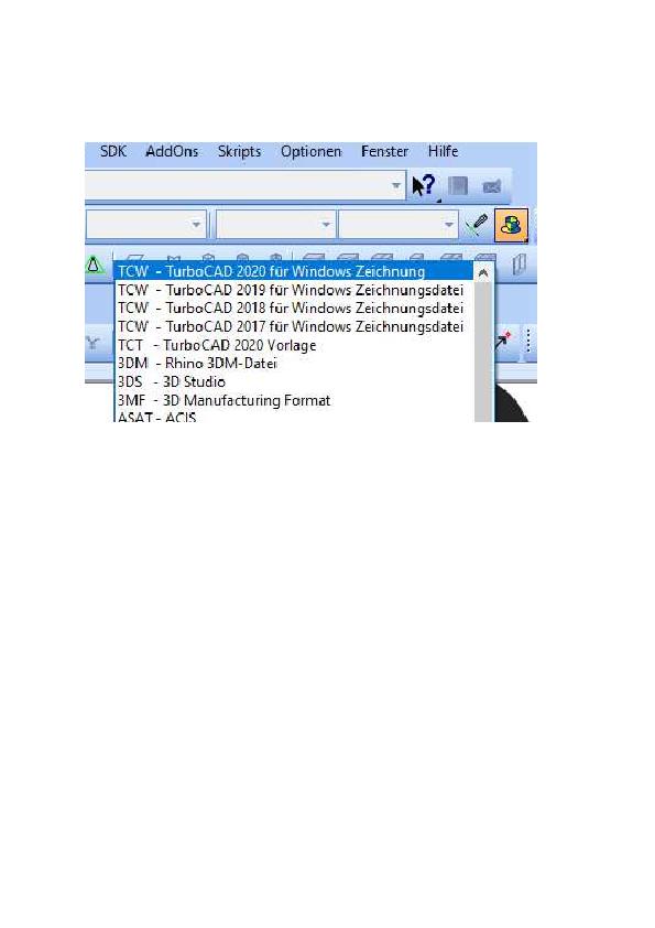

TurboCAD : 3 D-Text für 3 D-Druck erstellen
Wilhelm Bruns am 25.06.2022 um 16:05 Uhr (1)
Hallo Dieter.Ich den Anhang nicht öffnen.Könntest du mal rückspeichern auf 2020?Dann könnte ich mir mal die Datei ansehen.Gruß aus dem Münsterland: Wilhelm
In das Form TurboCAD wechseln
Wilhelm Bruns am 25.06.2022 um 16:23 Uhr (1)
Du kannst rückspeichern.Datei Speichern unter: weiter siehe den Anhang
