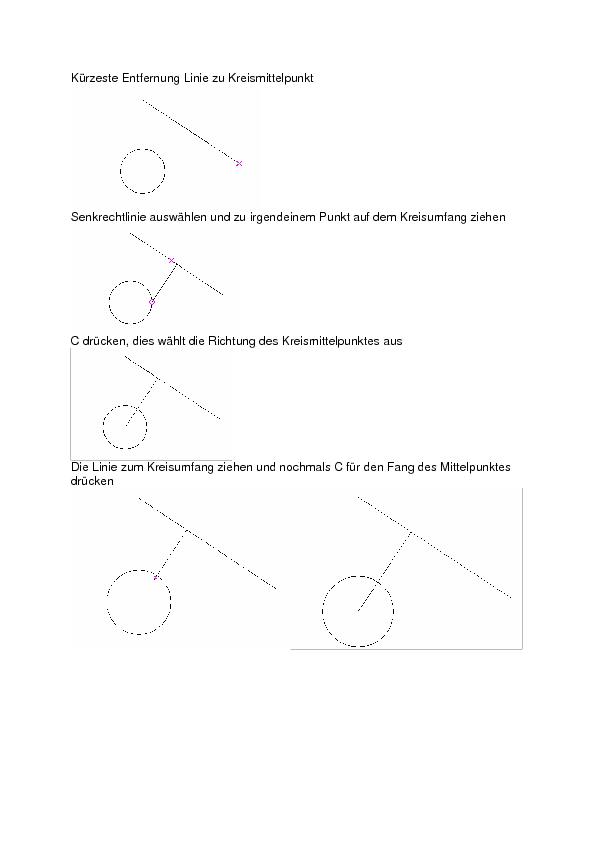

TC17pro am 19.04.2017 um 08:07 Uhr (1)
Hallo Jonas CAD,willkommen im Forum. Ich wollte heute morgen schon auf deinen Beitrag antworten, aber im Testforum geht das nicht.Zu deiner Frage, mach es so wie auf dem beigefügten Bild.EDIT: Sorry ich habe "kürzeste Linie" überlesen. Ich habe die Linie zu einem bestimmten Punkt beschrieben.------------------Freundliche GrüßeTC17proÜber eine Rückmeldung würde ich mich freuen, Danke.[Diese Nachricht wurde von TC17pro am 19. Apr. 2017 editiert.]

devo am 19.04.2017 um 08:53 Uhr (1)
Hi Jonas,genauso wie Franz geschrieben hat, Senkrechtlinie einschalten und am Kreisumfang 2 mal C für Fang Kreismittelpunkt drücken.gruss mike
