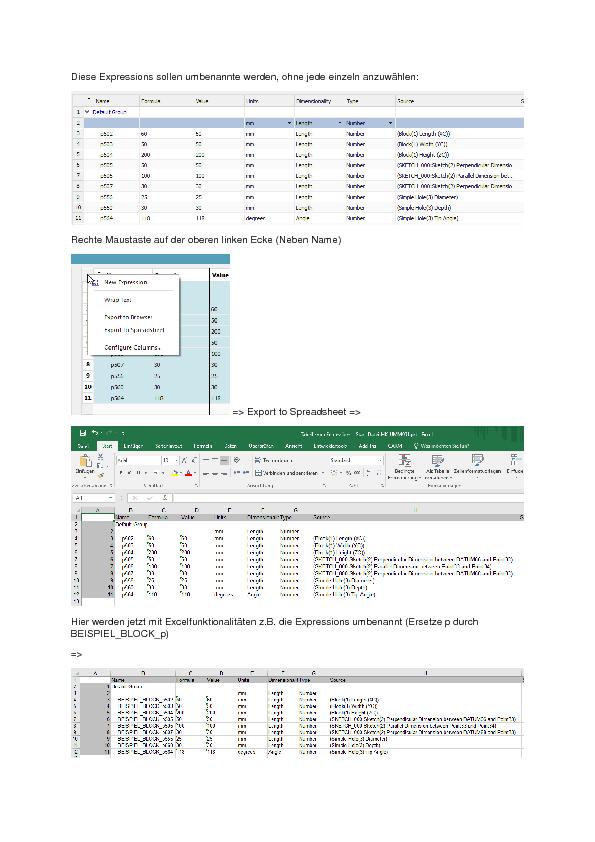

Heidi Krakat am 12.08.2022 um 13:28 Uhr (9)
Die Spreadsheet Funktion öffnet ein Spreadsheet, also ein leeres Excelblatt.ich möchte aber die Ausdrücke aus dem Expressionsbrowser in eine Exceltabelle überführen und diese dann dort bearbeiten.Das ist eine andere Funktionalität!Siehe angehängte Datei.------------------Liebe GrüßeHeidiEDV = Ende der Vernunft[Diese Nachricht wurde von Heidi Krakat am 12. Aug. 2022 editiert.][Diese Nachricht wurde von Heidi Krakat am 12. Aug. 2022 editiert.]
