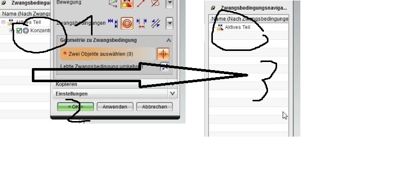

Zitat:Wenn unter Einstellungen im Dialogfenster ( dein Bild ) nicht "Assoziativ" ausgewählt ist, verhält sich NX so wie du es beschreibst.Danke für den Hinweis, aber der Fehler lag woanders. Ich habe (bin Neuling) immer durch "Komponente verschieben" die Objekte zusammengefügt. Bei dieser Möglichkeit werden keine Zwangsbedingungen gespeichert... Muss es über das Dialogfenster Baugruppenzwangsbedingungen machen

hansibrat01 am 05.07.2013 um 19:21 Uhr (0)
Hi, ja war vlt bisschen verworren  also wir nutzen NX8, im Anhang ein entsprechendes Bild. Keine Ahnung wo es hängt. Die Komponenten werden zwar zusammengefügt wie gewünscht, doch in der Leiste links und auch sonst ist nichts zu finden..[Diese Nachricht wurde von hansibrat01 am 05. Jul. 2013 editiert.]
