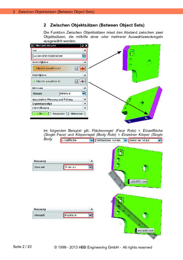

Walter Hogger am 17.06.2016 um 09:37 Uhr (1)
Meinolf hat es schon gesagt, "Objektsätze" könnte eine Lösung sein (siehe Anhang, der Merkblattauszug ist von NX 8.5), oder Analyse Gussteilüberprüfung Wandstärke prüfen, wenn es ein Solid ist und wenn man die Lizenz dafür hat.Gruß------------------Walter Hogger
