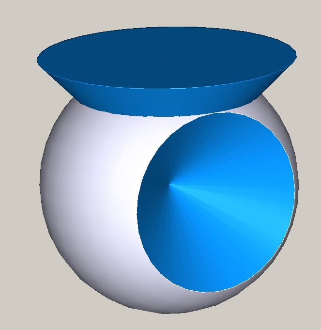

VariCAD : Selektives Entfernen
-ger am 21.09.2011 um 21:53 Uhr (0)
Hallo ClintonIch habe keine Probleme entdeckt, 4 "Senkungen" am Umfang wurden problemlos erstellt (neueste Version 2011-1.10).Allerdings habe ich nicht das "Selektive Entfernen" verwendet sondern das normale "Volumen entfernen". Ich sehe hier auch keinen Grund dafür, da dieses nur bei "mehreren" Durchdringungen Sinn macht.------------------Gerhard ReithoferTech-EDV Support Forum - http://support.tech-edv.co.at/
Clinton am 20.09.2011 um 18:08 Uhr (0)
Mahlzeit,versuche gerade durch "Selektives Entfernen" eine Kugel zu verunstalten:Das Werkzeug, ein Kegel soll auf der Kugel je um 90 Grad Senkungen erzeugen.Siehe Bild. VariCAD will aber nicht... GrußClinton
