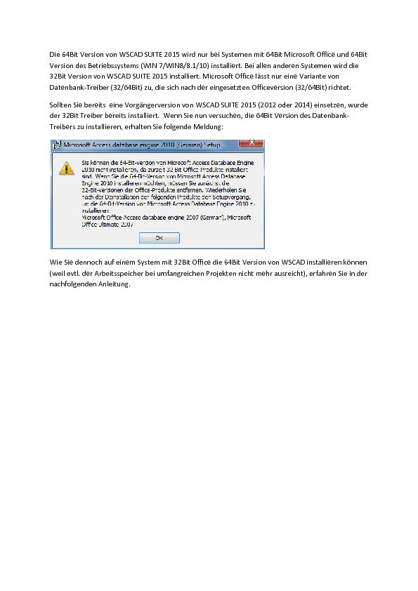

WSCAD SUITE : Suite 2014 und Database Engine
Ronny3004 am 28.08.2017 um 12:01 Uhr (1)
Hallo Ralf,ich hab Dir mal eine PDF Datei von WSCAD hochgeladen.Vielleicht hilft das!------------------Grüße Ronny
