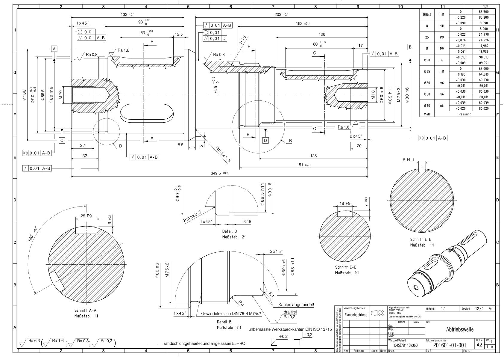

vibi1994 am 07.06.2016 um 17:00 Uhr (1)
Ich habe die Zeichnung nochmals geändert, das mit den Form- und Lagetoleranzen habe ich aus den Unterlagen vom Institut, wobei ich aber in der ersten Version der Zeichnung die Bezugssymbole falsch gesetzt habe.Ein Kollege meinte zu mir, das unterbrechen der Maßhilfslinien sei nicht gestattet, bzw. es macht die Zeichnung eher unübersichtlicher und schwieriger zu lesen. Gebt ihr ihm da Recht? Ich finde so wie es aktuell gemacht wurde finde ich es besser. Oder habe ich da etwas übertrieben mit dem unterbreche ...
