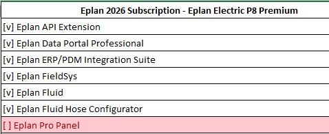

HOC am 03.09.2025 um 17:58 Uhr (1)
Zitat:Original erstellt von Ditter:.. das alte Lizenzmodell mit Wartungsvertrag, nicht das Mietmodell. Möglicherweise sind deshalb für uns nicht alle angekündigten Funktion freigeschaltet..Hallo Ditterwir sind mit Jahresbeginn auf das Subsciption-Modell umgestiegen und haben dadurch ein paar Erweiterungen (auch für 2.9 bis 2025) erhalten.Heute habe ich Subsciption 2025-2026 verglichen, 6 Erweitungen wurden freigeschaltet, von Pro Panel ist natürlich nichts enthalten.[Diese Nachricht wurde von HOC am 04. Se ...
