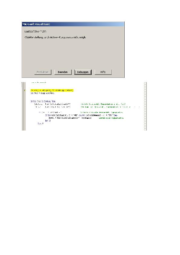

SolidWorks : Makroproblem mit SWX 2010
Joshua63 am 17.12.2010 um 14:02 Uhr (0)
Hallo zusammen,seit wir auf SWX 2010 umgestellt haben, tauchen einige mir nicht bekannte Fehlermeldungen auf.Der mit dem Aktivx-Element erscheint nach dem Makrostart, aber nur bei einem bestimmten Teil und auch nur auf einem Rechner.Kennt jemand das Problem ?Der 2. mit der .DLL kommt nur bei 2 bestimmten Teilen aber auch nur auf einem Rechner (aber ein ander wie beim ersten Fehler).Wir haben SWX schon deinstalliert, registry bereinigt und neu aufgespielt, keine Veränderung.Hat einer von euch ein Idee ?ciao ...
