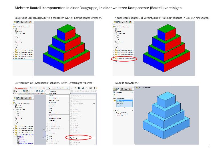

SolidWorks : Erstellung 2 Bauteile aus einem Teil mit abhänigen Teilen (Abgeleitetes Teil,bei IV)
Lenzcad am 13.04.2017 um 10:44 Uhr (1)
Hallo Rolf,vielleicht hilft Dir diese Anleitung.Gruß - Lenz
Lenzcad am 15.04.2017 um 15:01 Uhr (1)
Hallo Rolf,der Befehl "Abspalten" beinhaltet zugleich auch die Erstellung von eigenen SLDPRT-Dateien für die abgespalteten Volumenkörper. Diese Dateien sind mit dem Ursprungsteil verknüpft.Oder meinst Du evtl. etwas anderes?Gruß - Lenz
