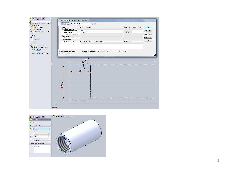

Hallo Andreas,ich denke das entspricht:Gewindeassistent PropertyManager Standard: GB Typ: Gerades Rohrgewinde Größe: 3/4oder meinst du ein anderes Gewinde?Viele GrüßeLenz

Hallo Karl,ich würde dein "sonderbares Gewinde" so erstellen.Soll das Gewinde nicht doch ein Feingewinde M42x1,5 sein?Gruß - Lenz
