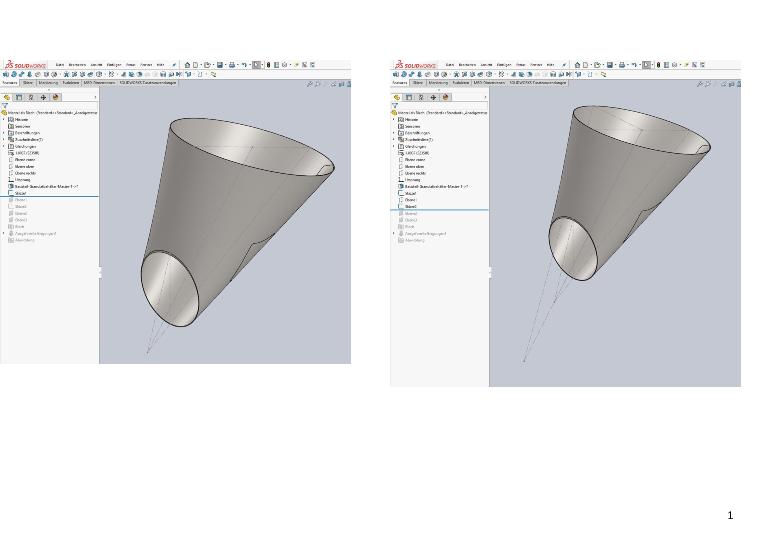

SolidWorks : Wie als Blech abwickeln
Lenzcad am 19.03.2020 um 07:41 Uhr (1)
Hallo Björn,mit ausgeformter Biegung komme ich auf ein relativ gutes Ergebnis.Gruß - Lenz
