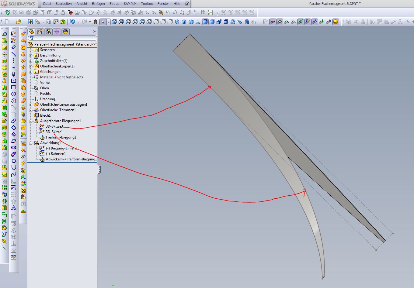

SolidWorks : Parabelflächensegment abwickeln
Krümmel am 10.09.2012 um 12:08 Uhr (0)
Hallo,die langen Kanten in je eine 3D Skizze packen und dann ausgeformte Biegung Grüße Andreas ------------------Stillstand ist Rückschritt
