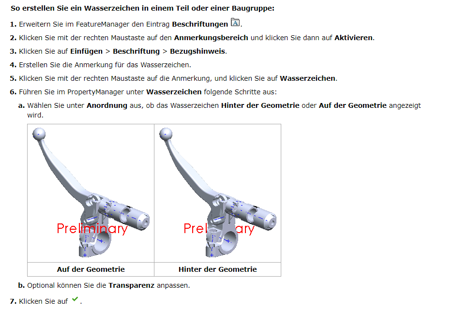

Polini192 am 29.09.2022 um 10:34 Uhr (15)
Hallo Gemeinde ,ich versuche gerade eine Anmerkung als Wasserzeichen festzulegen , habe aber Probleme bei Punkt5 auf Bild 1.Ich bekomme im Kontext das "Wasserzeichen" nicht angezeigt. Kann mir da jemand einen Tipp geben ?Vielen Dank schon mal
