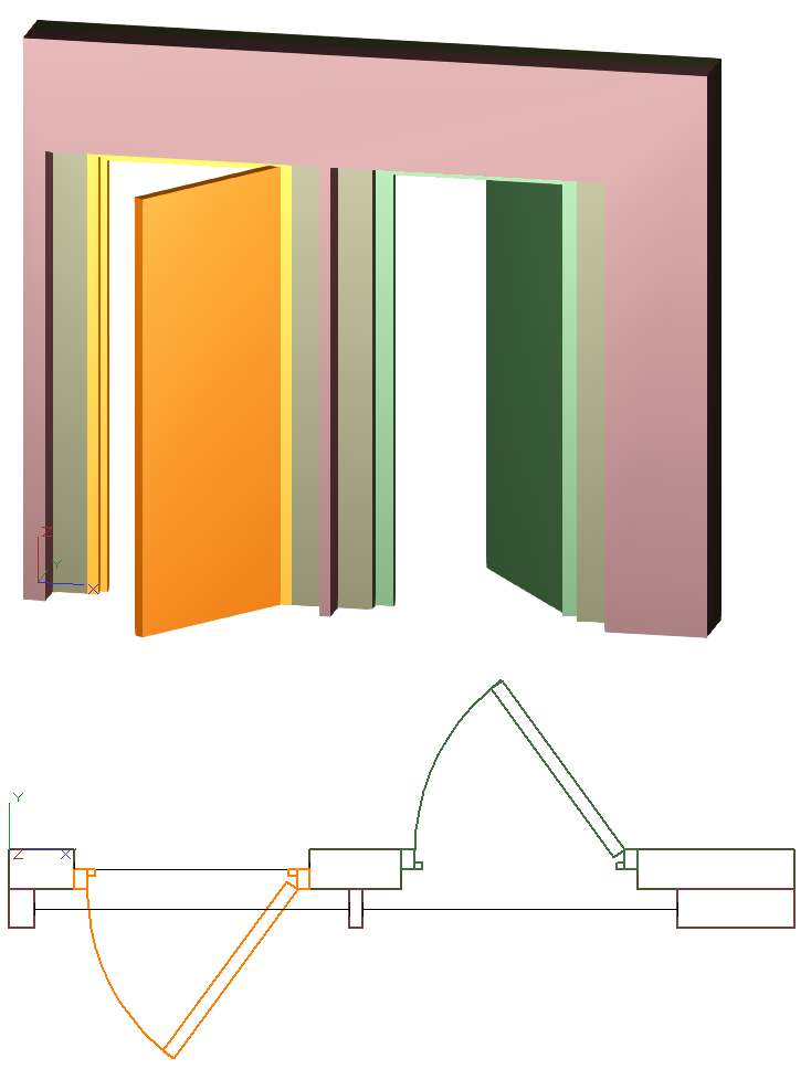

TC17pro am 09.03.2026 um 15:59 Uhr (1)
Hallo,ich wüßte nicht wie man die abgestufte Wand (Screenshot rot) sonst hinbekommen könnte. Aber ich bin auch nicht so der Architekturwerkzeugbenutzertyp, ich mach mehr in Stahl. ------------------Freundliche GrüßeTC17proÜber eine Rückmeldung würde ich mich freuen, Danke.Meine Versionen:- TurboCAD V 17.2.77.1 Professional (nicht 2017)- TurboCAD V 2021 Platinum (V28)Für die erstellten Beiträge ist die Haftung, Garantie und Gewährleistung ausgeschlossen.NEU, aus gegebenem Anlass: Keinesfalls will ich Jema ...

TC17pro am 09.03.2026 um 07:15 Uhr (1)
Hallo,meine Vorgehensweise war:- Die beiden Wände erstellen- In die vorderen Wand den breiten Durchbruch erstellen- In der hinteren Wand den schmalen Durchbruch erstellen- Dann die linke Türe einsetzen, unter Eigenschaften,Tür-Allgemein, Türfalz Wert:-37,5mm (negativ)- Die zweite Türe einsetzen und vor dem platzieren in der Kontrolleiste die Schalter der "rechts-links umkehren" und "Innen-Außen umkehren" benutzen. die Türe nun platzieren.- Die Türe auswählen und in den Eigenschaften ,Tür-Allgemein, Türfalz ...
