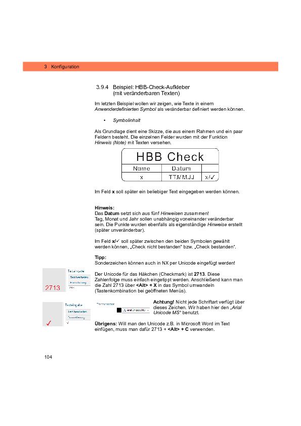

NX : Zeichnungserstellung - Symbol in Abhängigkeit von Part Attribute
Charmin am 08.11.2019 um 10:09 Uhr (15)
Hallo zusammen,kennt ihr eine Möglichkeit ein Custom Symbol/ Skizze / Bild in Abhängigkeit eines Part Attributes auf der Zeichnung zu visualisieren?Hintergrund:Wir definieren in Teamcenter verschiedene Attribute wie zum Beispiel ob die Zeichnung ROHS Konform sein soll. Mir schwebt nun vor, wenn das Attribut ROHS = True dann wird in der Zeichnungsableitung ein Custom Symbol dargestellt. Ist ROHS=False, so wird dieses nicht automatisch auf der Zeichnung visualisiert.Bisher haben wir Attribute, welche wir von ...
In das Form NX wechseln
Walter Hogger am 08.11.2019 um 10:26 Uhr (1)
Hallo Charmin,Checkbox-Symbole kann man in NX erstellen (siehe Anhang). Aber Symbole oder Sonstwas in Abhängigkeit von einem Attributsinhalt erzeugen oder sichtbar machen, das klappt nur über Programme. Ich denke, da sind IF-ELSE-Expressions überfordert. Vielleich hat aber doch jemand eine Lösung?Gruß------------------Walter Hogger
Charmin am 08.11.2019 um 13:45 Uhr (1)
Hallo Meinolf,soweit war ich auch - jedoch kann man dort nur mit Teileausdrücken arbeiten. Ich kann zwar ein Part Attribut mit einem Ausdruck verbinden. jedoch funktioniert dies leider nicht mehr dem Befehl Zeichnungsobjekt unterdrücken (kommt eine Fehlermeldung das es der falsche Typ ist).GrußCharmin
Charmin am 14.11.2019 um 14:56 Uhr (15)
Hallo Markus,das wars! super - mein Tag ist gerettet. Mir hat der Hinweis mit dem Layer gefehlt Danke.GrußArmin[Diese Nachricht wurde von Charmin am 14. Nov. 2019 editiert.]
Markus_30 am 11.11.2019 um 17:15 Uhr (1)
Hallo,mit den UG-Tools geht das durchaus. Du musst in deine tdf-Datei das Attribut mit reinschreiben, das du auswerten möchtest (auf den Typen aufpassen). Jetzt sucht das Tool beim Einfügen des Rahmens bzw. beim Ausfüllen des Schriftfeldes nach einer .val Datei, die vom Dateinamen her genauso heißt, wie das abgefragte Attribut befüllt ist. In der .val Datei steht dann drin, welches Symbol (als Pattern) auf welche Koordinaten eingelesen wird.Vielleicht wär das was für dich? Natürlich darf man bei Änderungen ...
