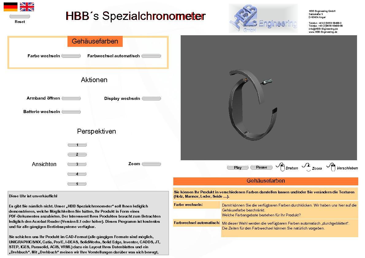

Das 3D PDF-Format wäre super! Man kann auch Annimationen damit machen, Sprach mitgeben, Attribute übergeben, Messen, Dokumentenschutz draufgeben und vieles mehr. Ideal für Vorstellungen von Maschinen, für Montage- und dynamische Demontage-Anleitungen, als Frontend für PDM-Systeme und vieles mehr.Wir haben da schon einiges damit gemacht. Der Anhang ist immerhin schon fast 14 Jahre alt.Das Problem dabei ist, dass sich Adobe und ich glaube später Oracle aus dem Vertrieb zurückgezogen haben und die anderen Anb ...
