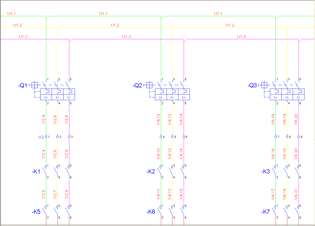

Hallo django,ich habe dir mal ein Schema wie folgt aufgebaut:Seite/Pfad.ZählerSeite und Pfad beziehen sich auf die Quelle der Verbindung/Signal. Der Zähler wird auf jeder Seite bei einer neuen Quelle gestartet. Das Problem ist das du in senkrechten Pfaden sonst zwischen Kontakten die gleichen Bezeichnung erhälst.Das Bild zeigt das Ergebnis.GrußHolgerEDIT: Das Schema umbenennen von .TXT nach .xml[Diese Nachricht wurde von Holger_K am 09. Dez. 2011 editiert.]

@django Zitat:Original erstellt von ralfm:@Holger: Haste nicht Gelb und Grün verwechselt? Du Hast Recht. War nur eine einfache Spielerei. Habe die Definitionen hin und her geschoben um die Umfärbungen zu testen. An der Stelle war halt einfach Schluss.Was hat dein Test ergeben?GrußHolger
