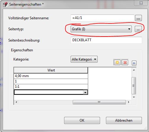

EPLAN Electric P8 : Titelblatt erstellen f26 vs f28
uwa1984 am 06.10.2011 um 10:30 Uhr (0)
Es gibt kein f28 Formular!Deine Seiteneigenschaft steht auf Grafikseite.Wenn du das Titel-Deckblatt im Seiten-Navigator markierst und die Eigenschaften öffnest steht das als Seitentyp "Grafik", das musst du auf "Titel-/Deckblatt" ändern.------------------Seien wir realistisch...Probieren wir das Unmögliche
