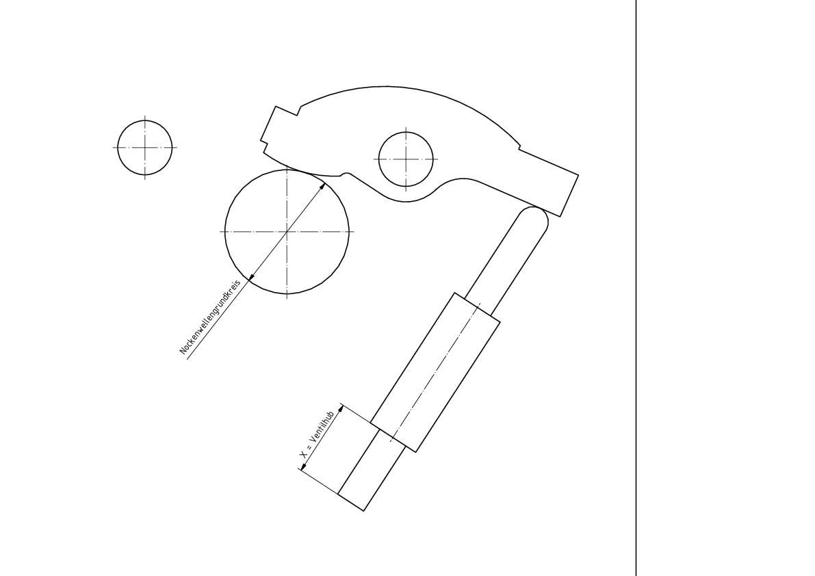

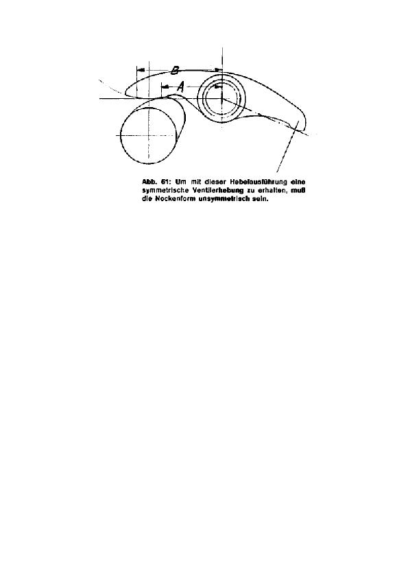

Inventor : Wie komme ich vom Ventilhub zur Nockenform?
NoMercy am 17.04.2016 um 20:53 Uhr (1)
Hallo Walter,wie bekommst du die Tabellendaten in die Simulation? Bei mir ist das alles ausgegraut und nicht anwählbar. Noch eine Sache: Der Kontaktpunkt zwischen Nocken und Kipphebel bewegt sich je nach Nockenstellung. Dadurch ist ein asymetrisches Nockenprofil erforderlich, um eine symetrische Ventilbeschleunigung zu ermöglichen.(Siehe Abbildung aus dem oben genannten Apfelbeck) Das wird in deiner Simulation mit dem fest ausgerichteten Stößel leider nicht berücksichtigt. Bei einem konstanten Übersetzung ...
W. Holzwarth am 15.04.2016 um 13:07 Uhr (15)
Man nehme:- Beziehung zwischen Ventilhub und 360° Nockenwellendrehung- Über die Dynamische Simulation kann man nun eine Kurve für den zugehörigen Verlauf des Mittelpunktes der Kontaktfläche ermitteln- Danach hätte man für jeden Nockenwellenwinkel den Abstand zwischen diesem Punkt und der Nockenwellenachse- Diese Abstände minus Kontaktflächenradius ergeben die auf den NW-Grundkreis aufzutragenden Nockenwellenhübe Läßt sich auch rechnen ..[Diese Nachricht wurde von W. Holzwarth am 15. Apr. 2016 editiert.]
In das Form Inventor wechseln
Michael Puschner am 18.04.2016 um 10:30 Uhr (1)
Zitat:Original erstellt von W. Holzwarth:Tja, da war bei mir ein Denkfehler. Die Sache mit dem Stößeldummy funktioniert nicht. ...Versuche es mal so, Walter:Der Kipphebel hat doch vermutlich (habe mir das Modell nicht angeschaut) zur Nocke hin eine Zylinderfläche. Nimm für die Spur den Mittelpunkt der bogenförmigen Kante dieser Fläche. Dann versetze diese Spur in der Skizze um den Radius nach innen. Das müsste die gesuchte Nockenform ergeben. Das setzt selbstverständlich voraus, das es zwischen Nocken und ...
NoMercy am 15.04.2016 um 11:40 Uhr (15)
Hallo Gemeinde,in einem früheren Beitrag von mir hatte ich schon mal nach dem Erzeugen einer Nockenform aus den Daten einer Exceltabelle gefragt und kompetente Antworten erhalten.Nun stehe ich vor einer weiteren Herausforderung: Ich habe die Ventilerhebungdaten eines Motors vorliegen und möchte daraus die zugehörige Nockenform erstellen. Der Motor verfügt über eine Kipphebelsteuerung, die geometrischen Daten des Zylinderkopfes und des Ventiltriebes sind erfasst und im CAD abgebildet. Meine Wunsch ist, das ...
VORTEX59 am 16.04.2016 um 11:41 Uhr (1)
Hallo zusammen...Die einfachste Rechnung wäre, das Übersetzungsverhältnis des Kipphebels zu bestimmen. Dieser lägeüberschlägig bei 1,458.Zur NockenformAus dem Übersetzungsverhältnis und dem Ventilhub lässt sich die Nockenform nicht ableiten!Lediglich der max. Nockenhub kann ermittelt werden. Die Form der Bahn ist frei bestimmbar und wird üblicherweise den gewünschten Betriebsparametern des Motors angepasst. Die Form des Nockens hat einen wesentlichen Einfluss auf das Füllungsverhaltens und der Beschleunigu ...
