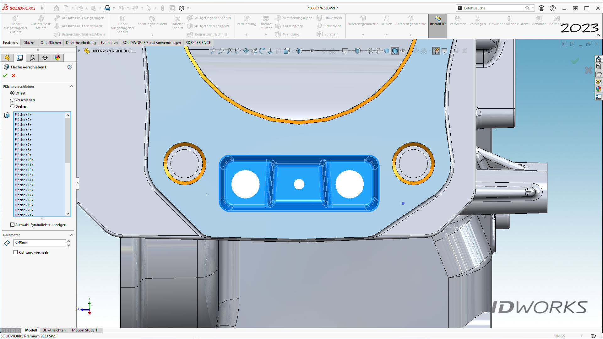

SolidWorks : Aufmaß wie in CATIA V5
Andi Spieler am 22.06.2023 um 15:30 Uhr (1)
Befehl "Fläche verschieben" Option Offset.VGAndiS
