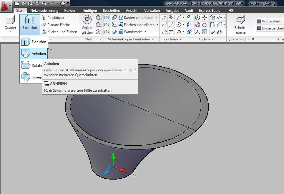

Also das sollte auch mit AutoCAD kein Problem sein.Der Anfang wäre ja schon mal gemacht mit ANHEBEN (2 Kreise als Profile, dann 2 Bögen als Führungen) siehe Bild.Noch ein paar Extrusionen und Abrundungen würden das Teil dann vervollständigen.------------------Mit freundlichem GrußUdo Hübnerwww.CAD-Huebner.de
