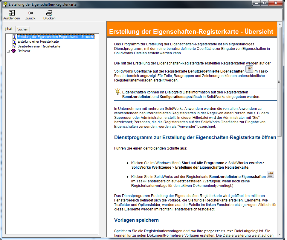

CADMike am 15.02.2013 um 14:35 Uhr (0)
Hallo Knut,SolidWorks bietet von Hause aus, ein eigenes Tool die Eigenschaften-Registerkarte zur Verfügung.Schau mal in die SolidWorks Hilfe, da gibt es ne Menge Infos.Gruß, Mike
