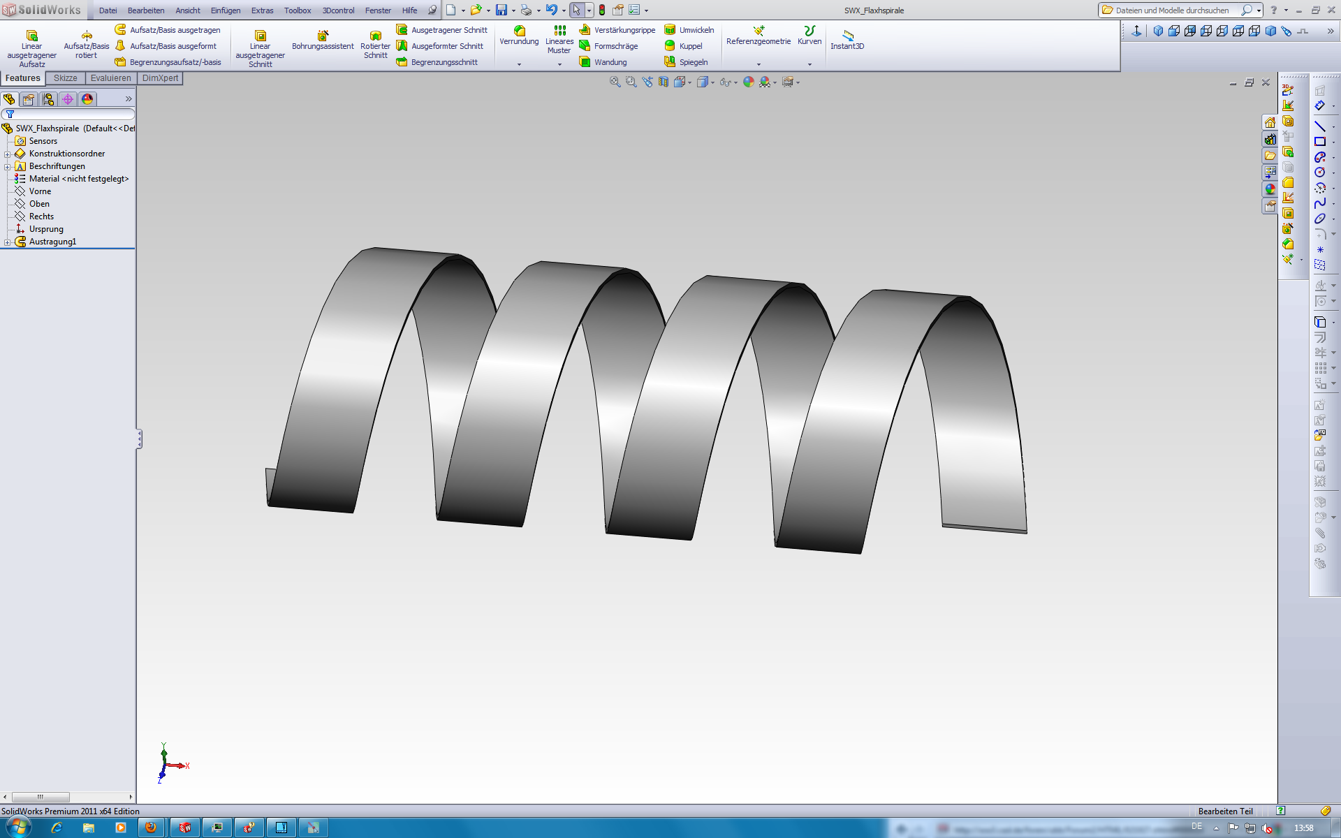

SolidWorks : Zwei Fragen zum Programmhandling
Clinton am 05.04.2011 um 14:05 Uhr (0)
Hallo NeedHelpII,so eine "Flachspirale" kann man in SWX sehr schnell malen:1. Auf eine Ebene den Rechteckquerschitt zeichnen2. Senkrecht dazu einen Kreis (Spiralendurchmesser)3. Daraus mit Hellix die Spirale erzeugen4. Mit 1+3 mit Austragung fertigmalenSiehe BildVarianten kann man mit "DriveWorksXpress" erzeugen, ist aber aus meiner Sicht recht umständlich, siehe unter Hilfe -- SolidWorks Lehrbücher -- Übungen. Es soll auch mit Exceltabellen gehen.Wenn es nicht zu viele Varianten sein sollen, würde ich es ...
