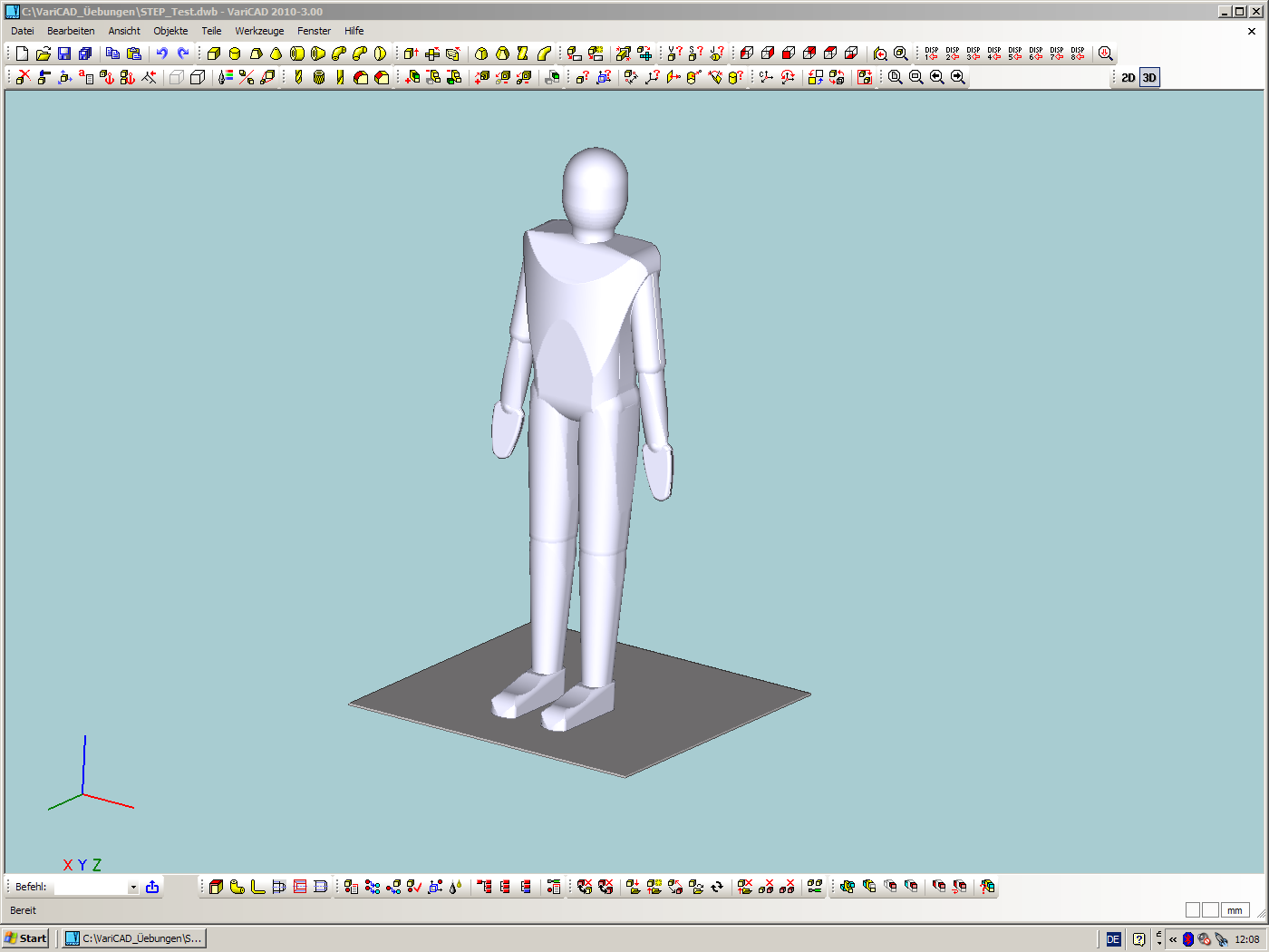

VariCAD : STEP-Probleme!!!
Clinton am 17.09.2010 um 12:16 Uhr (0)
Mahlzeit,habe Probleme mit STEP-Daten mit dem neuen VariCAD 2010-3.0 und mit den älteren Versionen. Habe dazu eine eifache Test-Datei gebastelt:Eine Grundplatte malen, dann über Einfügen eine STEP-Figur aus den Trace parts zuladen, dann normal speichern. Soweit so gut, wenn man aber versucht die Datei als STEP apsuspeichern, stürzt VariCAD mit einer Fehermeldung ab, das nervt! Bild angehängt.Clinton
In das Form VariCAD wechseln
Clinton am 18.09.2010 um 21:35 Uhr (0)
Schönen Abend,Ja, es ist das Männchen aus den Trace Parts. Das passiert unter Win XP 32, unter Win 7 Pro 64 kann ich die Step-Datei abspeichern, aber wenn ich sie dann in einem anderen Programm aufrufe, wird alles geladen bis auf das Männchen. Ich vermute, dass das Männchen das Problem ist, weil weitere Tests mit anderen Trace Parts Teilen bisher keine Probleme verursachten. Ich werde also bei VariCAD auf diese Trace Parts-Männchen vollständig verzichten. GrußClinton[Diese Nachricht wurde von Clinton am 18 ...

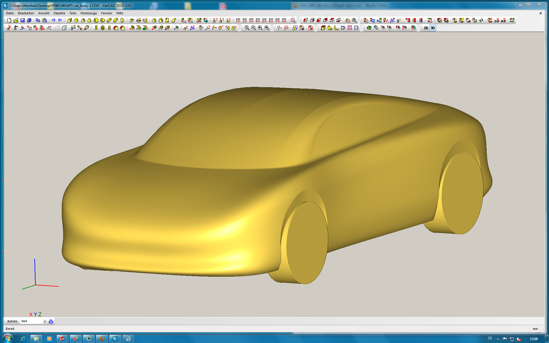

VariCAD : Suche Fahrzeug (PKW) in 3D
Clinton am 04.02.2011 um 12:35 Uhr (0)
Mahlzeit,ein PKW-Modell in VariCAD wird man wahrscheinlich nicht finden, dafür aber eines aus fremden CAD-Systemen als STEP Datei herunter laden, im Internet suchen oder hier bei anderen CAD-Systemen unter dem Stichwort PKW-Modell, etc. Viele freie Modelle gibt es z.B. unter: 3Dcontentcentral.com, siehe angehängtes Beispiel.GrußClinton[Diese Nachricht wurde von Clinton am 04. Feb. 2011 editiert.]

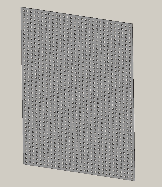

VariCAD : Fliegengitter
Clinton am 11.09.2011 um 12:01 Uhr (0)
Mahlzeit,habe ein Lochblech, 61x81mm mit 1mm Lochweite und 0,5mm Dicke gezeichnet; Dateigröße: 4,36 MB...Wenn man die Maschenweite verkleinert, wird die Datei wohl ganz schön weiter wachsen... Clinton[Diese Nachricht wurde von Clinton am 11. Sep. 2011 editiert.]
