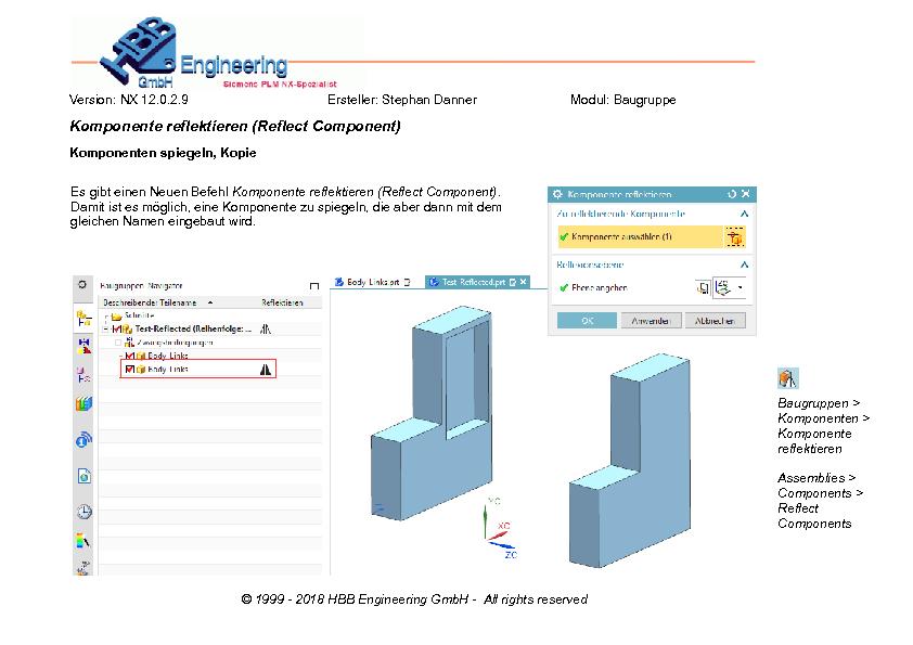

NX : Komponenten spiegeln
DJ-Freezer am 28.03.2019 um 14:36 Uhr (1)
Servus.In NX12 gibt´s eine neue Methode, wie man das machen könnte. Nennt sich Komponente reflektieren. Allerdings brauchst Du dazu Schreibrechte in den Anwenderstandards, um es zu aktivieren.Ich hab Dir mal ein PDF angehängt.Gruß Stephan
