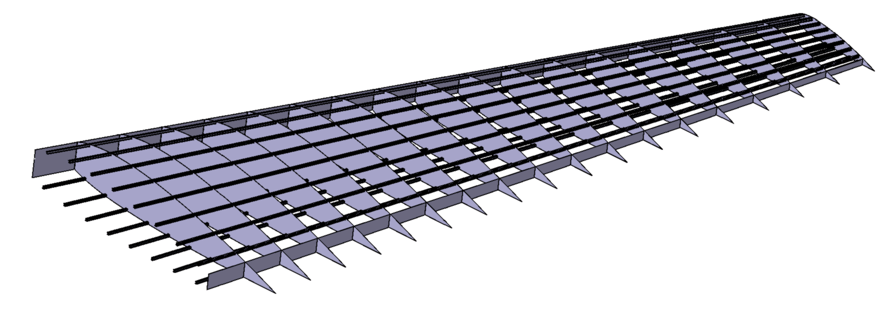

Moin Moin,ich habe in meinem Projekt mal wieder ein Problem. Ich habe mit CATIA was Konstruieren schon einiges an Erfahrung, ich versuche gerade mir das FEM Modul von CATIA anzueignen. Um mal zu zeigen wo die Reise hingehen soll hab ich mal zwei Bilder von meinem Tragflügel hochgeladen. Beim einen ist die Außenhaut ausgeblendet um das Innenleben besser sehen zu können. Daran würde ich gerne eine FEM Analyse machen um zu schauen wie die Konstruktion die Belastung aushält. Der Flügel ist als Einstieg natürli ...

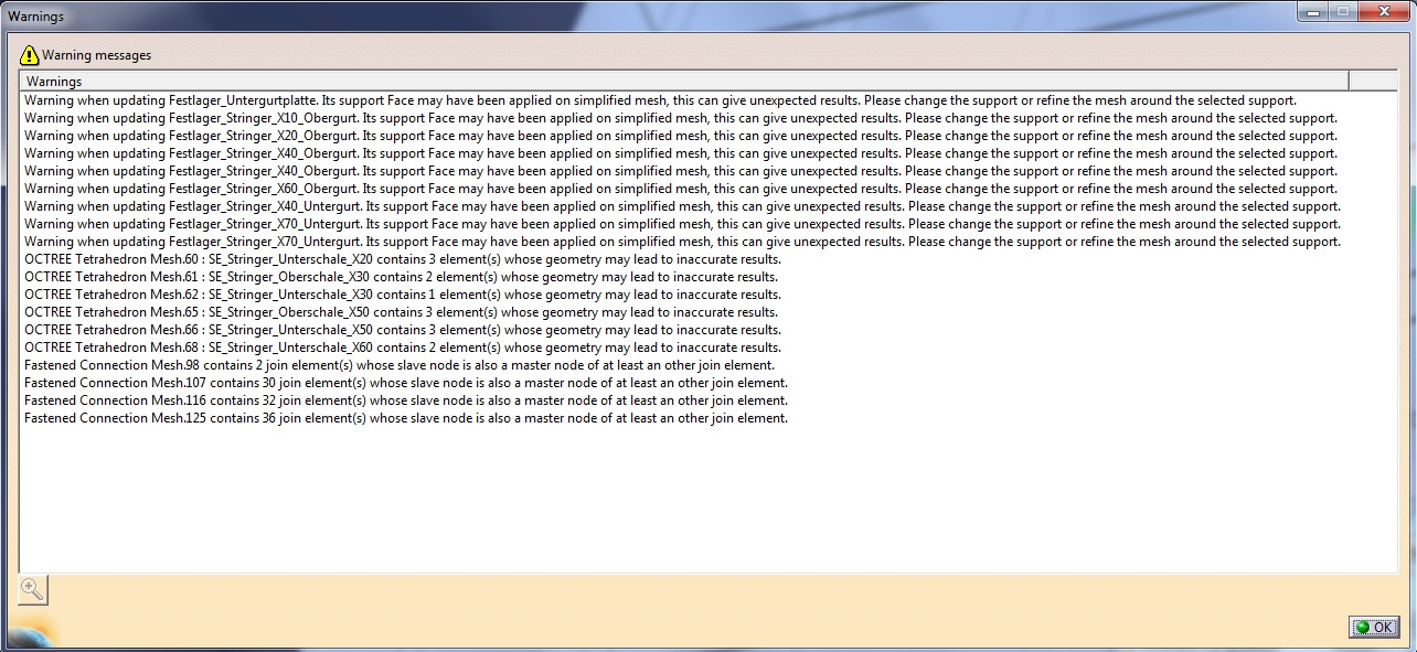

Moin,ich habe mal wieder ein Problem mit meiner FEM Analyse. Führe gerade eine FEM Analyse an einem Tragflügel durch. Alle Kontaktbedingungen zwischen den einzelnen Teilen sind gesetzt. Ich habe über Doppelklick auf OCTREE auch die Standard Angaben von Catia deutlich herabgesetzt.Jetzt bekomme ich aber immer noch ein paar Fehlermeldungen (siehe Bild) mit denen ich aber nicht so recht was anfangen kann. Bin noch Neuling was FEM mit Catia angeht. Hab die Berechnung dann trotzdem mal weiter laufen lassen und ...

Moin und vielen Dank für die Antwortein paar Dinge haben sich inzwischen geklärt.Die von Mises Spannung kam mir deswegen falsch vor, weil der Flügel komplett blau war (also kaum Spannung vorhanden). Hab aber herausgefunden, dass man die Farb-Skala selbst definieren kann. Meine vorher gelesen zu haben, dass CATIA das automatisch nach der Dehngrenze des Materials auslotet. Dem scheint aber nicht so zu sein.Jetzt konkret zu deinen Fragen:Zitat:Zitat:Original erstellt von Eltono:...Ich habe über Doppelklick au ...
